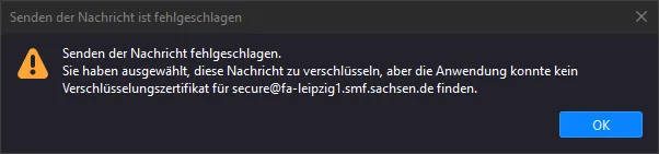

    ich möchte dem Finanzamt Leipzig eine verschlüsselte Mail senden, die Kollegen sind die ersten bei den ich die entsprechende Mailadresse mit Downloadlink ihres öffentlichen Schlüssel sofort auf der Homepage finde, finde ich super!
    Aber...

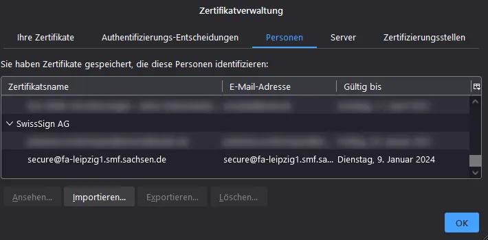

    Nachem ich den öffentlichen Schlüssel hier heruntergeladen
    und in der Thunderbird Zertifikateverwaltung installiert habe

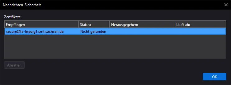

    sehe ich beim Erstellen der Mail unter Zertifikate der Empfänger ansehen leider, Zertifikat wird nicht gefunden
    Ein Versenden der Nachricht schlägt entsprechend fehl.

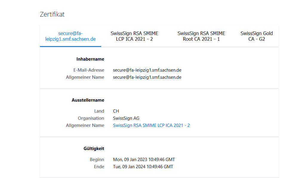

    Was siehst du denn, wenn du bei dem importierten Zertifikat auf "Ansehen" drückst? Nur einen Tab/Reiter für das Zertifikat selbst, oder noch weitere für die gesamte Zertifikatskette? Bei mir sieht das so aus: (noch Tb 102)
    Wenn da bei dir weniger Zertifikate stehen, fehlt wohl eine Zwischenzertifizierungsstelle. Falls alles komplett ist, prüfe bitte unter Zertifizierungsstellen die Root-CA (SwissSign Gold CA - G2). Bei der sollten unter "Vertrauen bearbeiten" beide Identifizierungsfähigkeiten aktiviert sein. Dann sollte der Fehler weg sein.
    Erklärung: Thunderbird verschlüsselt nur an Zertifikate, denen er auch "vertraut", was er anhand der Zertifizierungskette ermittelt. Alternativ kannst du auch das importierte Zertifikat selbst mit Vertrauen ausstatten, das ist aber weniger sicher und muß dann für jedes einzelne Zertifikat dieses Finanzamts gemacht werden.

    Bei mir sehe ich tatsächlich nur das Finanzamt-Zertifikat und nicht dass von SwissSign, wie bekomme ich das jetzt hier rein?
    Sollte sowas nicht mit installiert werden, kann mich nicht an eine Abfrage oder Ähnliches erinnern.
    Wie kann ich diese Zwischenzertifikate installieren?

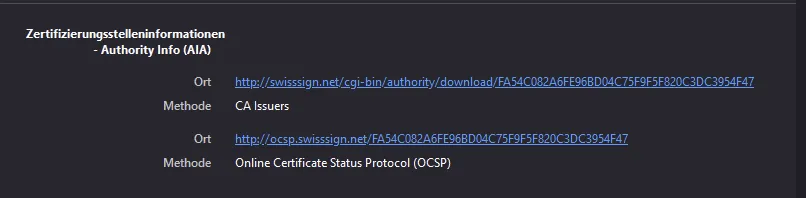

    In dem Text des Zertifikats des Finanzamts steht ein Link zur Zertifizierungsstelle.
    Öffnet man den Downloadlink erhält man ein .ca Zertifikat.
    Wieder in Thunderbird unter S/MIME Zertifikat importieren geht man in das Verzeichnis wo man das Zertifikat abgespeichert hat.
    Thunderbird zeigt es zunächst nicht an, da .ca keine bekannte Erweiterung ist.
    Stellt man die Suche auf alle Dateien um, kann man die .ca Datei importieren und jetzt sehe ich am Zertifikat auch die Zertifikate der Zertifizierungstellen wie oben.
