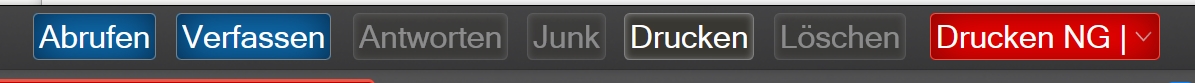

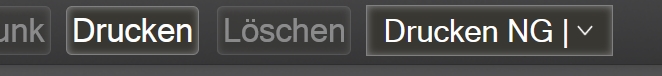

    Guten Tag
    ich habe die Buttons in der Symbolleiste geändert. Sieht jetzt nett aus. Der Bezeichner zum Button der Erweiterung PrintingTools NG habe ich nicht gefunden. Kann mir jemand helfen?
    Vielen Dank
        /* ---Schaltfläche: Antworten,Junk,Drucken,Löschen,Adressbuch--- */
    #unifiedToolbarContent > li.reply > div > button,
    #unifiedToolbarContent > li.junk > div > button,
    #unifiedToolbarContent > li.print > div > button,
    #unifiedToolbarContent > li.delete > div > button,
    #unifiedToolbarContent > li.address-book > div > button {
        background-color: #383732!important;
        border-top: 1px solid #808080!important;
        border-left: 1px solid #808080!important;
        border-right: 1px solid #808080!important;
        border-bottom: 1px solid #808080!important;
        box-shadow: inset 0px 0px 5px 0px #808080!important;
    #unifiedToolbarContent > li.reply > div > button:hover,
    #unifiedToolbarContent > li.junk > div > button:hover,
    #unifiedToolbarContent > li.print > div > button:hover,
    #unifiedToolbarContent > li.delete > div > button:hover,
    #unifiedToolbarContent > li.address-book > div > button:hover {
        background-color: red !important;
        border-top: 1px solid #F05342 !important;
        border-left: 1px solid #F05342 !important;
        border-right: 1px solid #F05342 !important;
        border-bottom: 1px solid #F05342 !important;
        box-shadow: inset 0px 0px 25px 0px #7A0603 !important;
    Display More
    den gezielt anzusprechen, gestaltet sich bei meinen Versuchen auch noch zickig.
    Mit folgendem Code, spreche ich derzeit alle Buttons an, auch neu hinzugezogene, auch PT-NG.
    Er ist weniger aufwändig als Deiner.
    Wenn z.B. border: allseitig gleich sein soll, muss man nicht jede Seite einzeln definieren.

  • Traube
    Member
    11
    1. Aug. 2023
    • September 29, 2023 at 7:42 PM
    Hallo und vielen Dank für die Mühe und Antwort
    Der folgende, nicht ganz saubere Code scheint zu funktionieren.
    (Es ist eine Mischung aus alt und neu)
    Liebe Grüsse

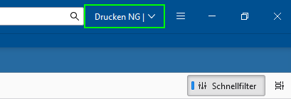

  • milupo
    Guest
    • September 29, 2023 at 7:44 PM
    @Bastler Teste mal #tbButtonParentListenerDiv_PrintingToolsNG\@cleidigh\.kokkini\.net Das ist eine Etage höher, die ID vom div-Element. Solche ID-Ungetüme kopierst du am besten aus dem Inspektor mit Rechtsklick --> Kopieren --> CSS-Selektor. Das hat den Vorteil, dass reservierte Zeichen automatisch maskiert werden, so wie das hier der Fall ist.
    Guest
    • September 29, 2023 at 7:50 PM
    Quote from milupo
    habe ich in allen möglichen Facetten schon gemacht, irgendwie ist er zickig.
    Quote from milupo
    So mache ich das auch, zusätzlich auch noch Kopieren -> CSS Pfad., um den Zusammenhang zu beäugen.

  • milupo
    Guest
    • September 29, 2023 at 8:08 PM
    #tbButtonParentListenerDiv_PrintingToolsNG\@cleidigh\.kokkini\.net {
    appearance: none !important;
    border: 2.5px solid #0F0 !important;
    #tbButtonParentListenerDiv_PrintingToolsNG\@cleidigh\.kokkini\.net:hover {
      background-color: #DADADA !important;
    Basis Beitrag #2 - aber größere Rahmendicke und markantere Rahmenfarbe. Die Hintergrundfarbe bei Hover funktioniert auch.

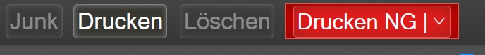

  • Traube
    Member
    11
    1. Aug. 2023
    • September 29, 2023 at 8:11 PM
    Die Zieladresse funktioniert. Die Buttonabmessung wird nicht übernommen.
    Bei hover aber schon

  • milupo
    Guest
    • September 29, 2023 at 8:15 PM
    Traube Ich empfehle dir wie @Bastler nur border: zu verwenden, wenn du die gleichen Werte für alle vier Rahmenseiten verwenden willst.

  • Traube
    Member
    11
    1. Aug. 2023
    • September 29, 2023 at 8:38 PM
    Ich hab den Code von Bastler übernommen. Er funktioniert, also alles i.O.
    Besten Dank an Bastler und Milupo

    Guest
    • September 29, 2023 at 8:43 PM
    Quote from Traube
    Nun gut, freut mich.
    Hier habe ich inzwischen die konkrete Ansprache
    #tbButtonParentListenerDiv_PrintingToolsNG\@cleidigh\.kokkini\.net > button:nth-child(1)
    Setze noch mit Doppelklick in das Kästchen unter dem Titel auf "Erledigt".

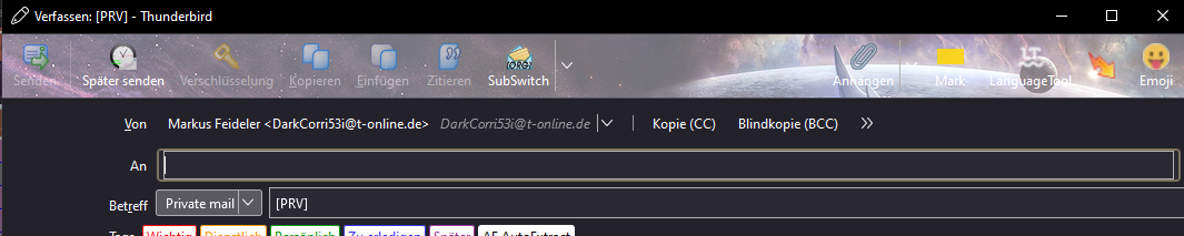

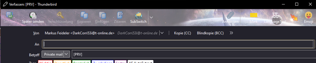

    • January 8, 2024 at 4:39 PM
    @Bastler
    Hallo Bastler,
    ich möchte den Code aus Beitrag #11 auf die Toolbar für Verfassen anwenden, weiss aber nicht wie die Buttons dort angesprochen werden. Hier ein Screenschot:
    Kannst du helfen?
    Markus

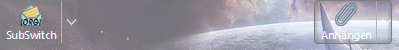

    • January 8, 2024 at 8:35 PM
    Quote from Bastler
    was soll denn im einzelnen geschehen? Zumindest ein erster Ansatz zum Probieren:
    Vielen Dank Dir. Jetzt komme ich weiter. Es gibt nur noch ein Problem! Wie bekomme ich den kleinen grauen Rahmen in den beiden Buttons weg? Siehe Screenshot:
    Markus
    Guest
    • January 8, 2024 at 9:37 PM
    Quote from DarkCorri53i
    Bei solch einem Hintergrund braucht man Adleraugen oder Phantasie.
    Ich sehe keinen Rahmen, nur den Trennstrich zum Winkel (Breitpfeil), den gibt es bei Buttons mit Untermenü.
    Guest
    • January 8, 2024 at 10:08 PM
    Versuche Folgendes gegen die Trennstriche im Button.
    #spellingButton.toolbarbutton-1 dropmarker.toolbarbutton-menubutton-dropmarker:before,
    #button-save.toolbarbutton-1 dropmarker.toolbarbutton-menubutton-dropmarker:before,
    #button-attach.toolbarbutton-1 dropmarker.toolbarbutton-menubutton-dropmarker:before {
    content: none !important;
    Edited once, last by Bastler: Code angepasst (January 8, 2024 at 10:34 PM).
  • DarkCorri53i
    Member
    Reactions Received
    6
    147
    19. Jul. 2023
    Helpful answers
    • January 9, 2024 at 5:39 AM
    Quote from Bastler
    Hallo Bastler,
    hat leider keine Wirkung. Der graue Rahmen bleibt. Die Trennstriche die sichtbar sind, sind nur Teil des kleineren grauen Rahmens im Button. Man sieht ihn nur beim hovern vollständig. Noch eine idee?

    Hallo Leute,
    hat wirklich keiner eine Idee wie ich den kleinen grauen Rahmen mit Trennstrich in den beiden Buttons mit Untermenue ausblenden kann!
    Markus

    • January 11, 2024 at 7:43 PM
    Teste bitte mal das ↓.
    #composeToolbar2 .toolbarbutton-1:not(:hover, :active, [open], [checked]) > .toolbarbutton-menubutton-dropmarker::before,
    #composeToolbar2 .toolbarbutton-1[disabled="true"] > .toolbarbutton-menubutton-dropmarker::before {
    und wech
