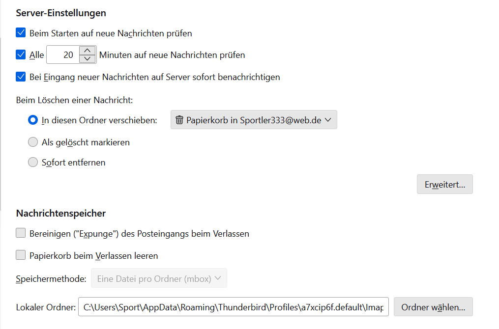

    Servertyp IMAP
    Server imap.web.de
    Beim Starten auf neue Nachrichten prüfen
    Bei Eingang neuer Nachrichten sofort benachrichtigen
    Beim Löschen einer Nachricht in diesen Ordner verschieben Papierkorb in [email='Sportler333@web.de'][/email]
    siehe Screenshot, sofern sichtbar

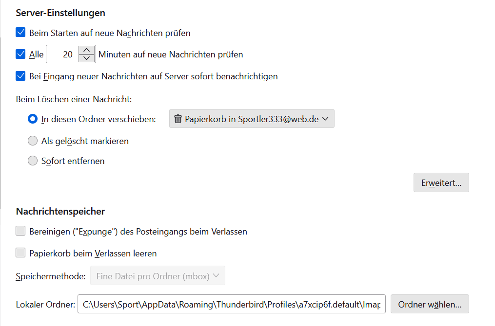

    Die dort angegebene Adresse ist die richtige? Dann sieht das korrekt aus. Was ist der Unterschied zwischen den beiden Screenshots?
  • MarkusP
    • 4. Oktober 2023 um 20:11
    Ja, die Adresse ist korrekt .... kein Unterschied, taucht scheinbar nur doppelt auf.

    nicht jede Aktion synchronisiert sofort. Das Besondere ist die Funktion Expunge. Es gibt 2 Möglichkeiten, da nachzuhelfen,
    Ich habe dazu einen Haken gesetzt, dann geschieht das für den Posteingang automatisch (Expunge) beim Beenden.
    Allerdings wirklich erst beim Beenden von TB

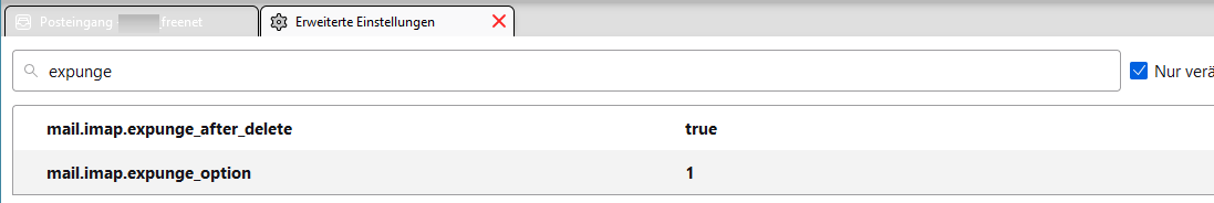

    Zum anderen zwei Prefs unter Erweiterte Einstellungen verändern, dann geschieht das Ganze sofort und nicht erst bei dem Beenden.

    Ich denke, das trifft nicht mein Problem: ich will ja nicht, dass der gesamte Papierkorb gelöscht wird, sondern nur diejenigen Emails, die ich auf dem PC gelöscht habe.
    • 5. Oktober 2023 um 21:34
    Dann nimm nur den Haken (Bild 1) zum Papierkorb wieder raus. Diese Einstellung bei allen Konten prüfen.
    Die Einstellung der Prefs (Bild 2) killen nichts im Papierkorb, synchen aber alle Aktionen bei IMAP besser.
