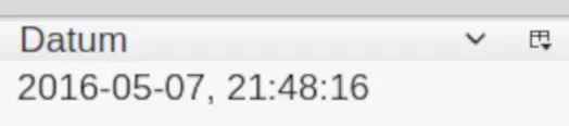

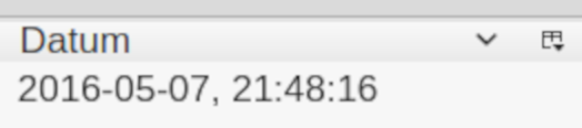

    Die Werte für die von mir gewünschte Anzeige sind folgendermaßen eingestellt:[box]
    intl.date_time.pattern_override.connector_short {1} {0} (string)
    intl.date_time.pattern_override.date_short yyyy-MM-dd (string)
    intl.date_time.pattern_override.time_short HH:mm:ss (string)
    intl.regional_prefs.use_os_locales true (boolean)
    mail.ui.display.dateformat.default 2 (number)
    mail.ui.display.dateformat.thisweek 2 (number)
    mail.ui.display.dateformat.today 2 (number)
    mailnews.display.date_senders_timezone false (boolean)[/box]
    Oder gleich passend für die 'user.js':[box]
    user_pref("intl.date_time.pattern_override.connector_short", "{1} {0}");
    user_pref("intl.date_time.pattern_override.date_short", "yyyy-MM-dd");
    user_pref("intl.date_time.pattern_override.time_short", "HH:mm:ss");
    user_pref("intl.regional_prefs.use_os_locales", true);
    user_pref("mail.ui.display.dateformat.default", 2);
    user_pref("mail.ui.display.dateformat.thisweek", 2);
    user_pref("mail.ui.display.dateformat.today", 2);
    user_pref("mailnews.display.date_senders_timezone", false);[/box]
    Nachtrag zu #3: Die Änderungen werden teilweise erst nach einem Neustart von TB sichtbar!
    Das Ergebnis sieht dann so aus:
    Hinweis: Der erste Schlüssel ersetzt das Komma zwischen Datum und Uhrzeit durch ein Leerzeichen.
