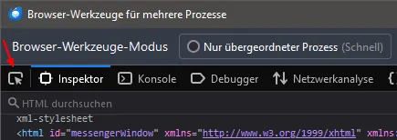

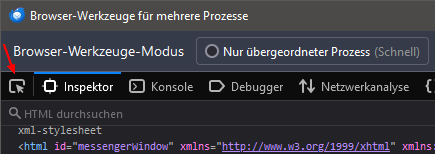

    Zitat von Saerdna
    Jetzt überschwebe ich Bestandteile des Verfassenfensters. Weder die Toolbar noch das Menü des Verfassenfensters lassen sich inspizieren.
    Wie geht man da bitte vor?
    Erst oben rechts, dann das Fenster im Dropdown auswählen.

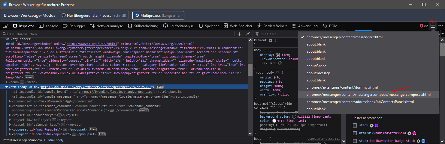

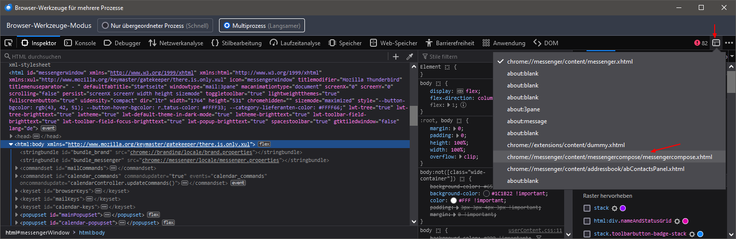

  • thun.der.bird
    467
    28. Aug. 2003
    • 5. Oktober 2023 um 14:34
    Ich habe den Eintrag, den Du mit rotem Pfeil markiert hast, jetzt ausgewählt.
    Dennoch kann ich das Menü des Compose Window nicht inspizieren.

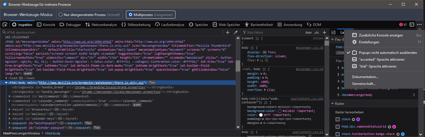

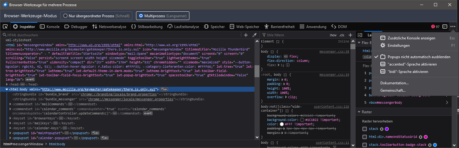

    Ups, eines habe ich noch vergessen, rechts neben dem Button, der aussieht wie ein kleines Tb-Fenster gibt es ein Button mit drei Punkten nebeneinander, da musst Du noch das → Popups nicht automatisch ausblenden auswählen.

    Jetzt kann ich die Schaltfächen in der Toolbar des Compose Window inspizieren.

    3. Werkzeugkasten "Popups nicht automatisch ausblenden"
    4. Werkzeugkasten "chrome://messenger/content/messengercompose/messengercompose.xh.."

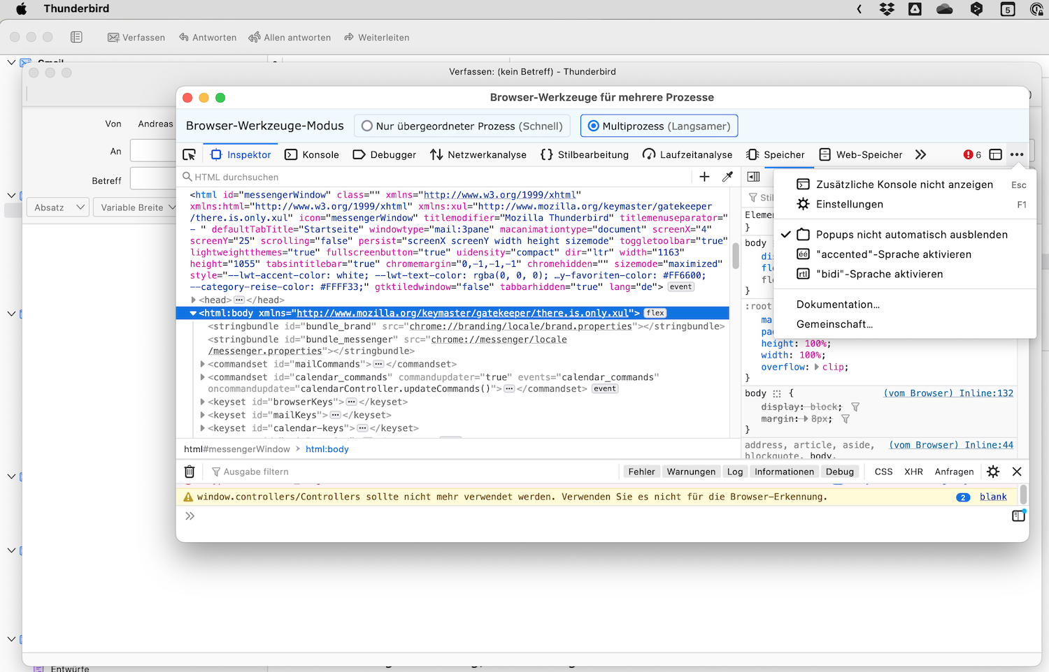

  • thun.der.bird
    467
    28. Aug. 2003
    • 5. Oktober 2023 um 17:39

    Ich bin einen Schritt weiter.
    1. Nachricht > Neue Nachricht
    2. Menü Format im Verfassenfenster wählen, damit es ausklappt
    3. Werkzeugkasten starten
    4. Werkzeugkasten "Popups nicht automatisch ausblenden"
    5. Werkzeugkasten "chrome://messenger/content/messengercompose/messengercompose.xh.."
    6. Werkzeugkasten "Elemente der Seite auswählen"
    7. Per CMD+TAB, also ohne Maus, vom Fenster "Werkzeugkasten" zum Fenster "Thunderbird" wechseln
    Resultat: Ich kann jetzt, im Inspiziermodus, zwar das Verfassenfenster überschweben und es reagiert mit den üblichen gestrichelten Linien, die das überschwebte Element kennzeichnen, auch die Menüleiste ist sichtbar - aber das Menü Format ist nicht mehr ausgeklappt und ich kann dort "nichts inspizieren".
    Uff, die Bedienung des Werkzeugkastens scheint kompliziert zu sein. Oder ich stehe noch auf der Leitung.
    Unabhängig davon habe ich mal die Schaltfläche in der Toolbar für "ungeordnete Liste" "inspiziert".
    Dort wird der Befehl "cmd_ul" gezeigt.
    Das funktioniert einwandfrei in tbkeys lite.
    Da nicht alle von mir gewünschten Befehle in der Toolbar vorhanden sind, muss es mir jetzt nur noch gelingen, die Menüleiste und ihre dahinter befindlichen Befehle zu "inspizieren".
