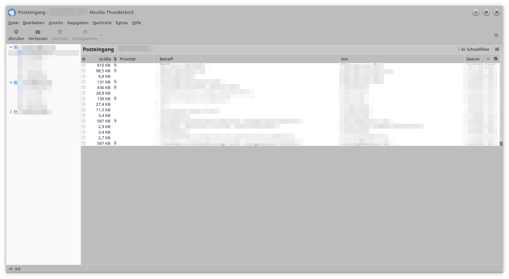

    Noch ein Problem:
    Wenn ich Thunderbird starte, ist der Nachrichtenbereich grau und bleibt so, bis ich eine Nachricht anklicke. Früher war es, glaube ich, weiß gefärbt. Kann man das rückgängig machen?
    Hier, ein Screenshot:
    Vielen Dank!
    Ich denke, das liegt am verwendetem Theme, welches hast installiert bzw. aktiviert?
    und wech
