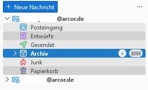

    moin, moin...
    Der Ordner "Archiv" befindet sich hinter "Gesendet" und vor "Junk":
    (Wie) Ist es möglich, ihn hinter "Papierkorb" zu verschieben?

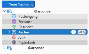

    • 25. Oktober 2023 um 14:28
    Zitat von Harff182
    Nebenwirkungen werden sich wohl erst die Tage heraussuellen
    Tja, die Nebenwirkungen machen es für mich unbrauchbar.
    Hat noch wer eine Idee?

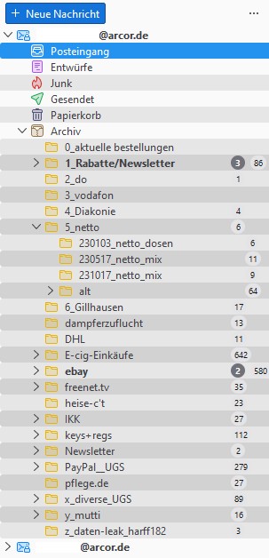

    • 26. Oktober 2023 um 19:01
    Rückmeldung:
    Ist natürlich auf meinen Bedarf zugeschnitten :saint:
    Falls es jemand für eigene Basteleien ummodeln will:
