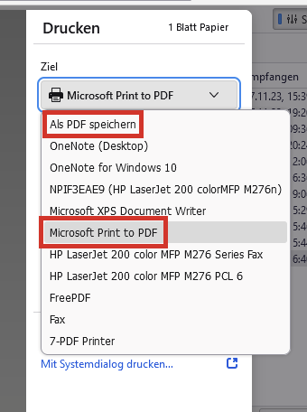

    Was passiert, wenn du beim Drucken "Als PDF speichern" auswählst?
    Ist dieses dann vollständig?

    Bei mir zeigt es "Als PDF speichern" im Thunderbird gar nicht an. Ich kann es nur als Datei speichern. Aus Word oder so geht es ein PDF zu machen.

    • 20. November 2023 um 09:15
    Versuche die beiden Optionen.

    Hallo Zusammen
    Ich habe dies nun so gemacht mit dem PDF. Das PDF ist nun schon unvollständig. Genau wie beim Direktdruck, fehlen jetzt im PDF die Zeilen. 🙈
