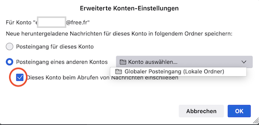

    Und da es sich um POP-Konten handelt, solltest du als Erstes überprüfen, ob der Bekannte seine POP-Konten im sogenannten "globalen Posteingang" in den Lokalen Ordnern vereint hat. Das kann man sofort daran feststellen, dass sich beim globalen Posteingang keine Konten in der Konten/Ordnerliste des Hauptfensters von TB befinden, sondern nur noch die Lokalen Ordner!
    Wenn das der Fall ist, dann in den Konten-Einstellungen > Server-Einstellingen > Erweitert eines jeden Kontos überprüfen, ob ein Haken gesetzt wurde bei "Dieses Konto beim Abrufen von Nachrichten einschließen" (roter Kreis).

    Ich vermute mal, dass du die Server-Einstellungen "Beim Starten ...." und "Neue Nachrichten ...." meinst
    Ja, es ist so, wie Du es oben beschrieben hast, es gibt nur "Lokale Ordner".
    Allerdings ist bei beiden Konten die von Dir genannte Einstellung, dass das Konto beim Abrufen eingeschlossen werden soll, aktiviert.
