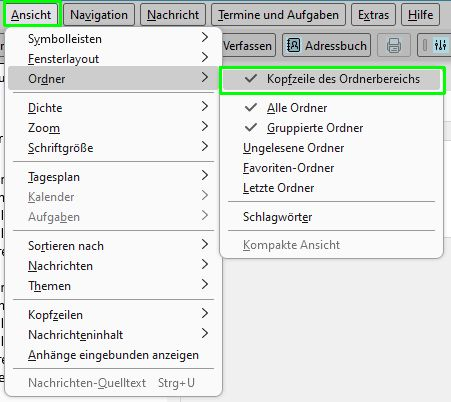

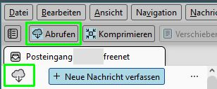

    • 28. November 2023 um 13:24
    Zitat von hitchhiker5
    Des weiteren scheint TB 115 wenn man auf "Abrufen" klickt alle Konten abzurufen und nicht nur das markierte.
    die "kleine" Wolke über dem Ordnerbereich ruft nur das gerade markierte Konto ab (ohne Gruppierung)
    und bietet mit rechter Maustaste ein Kontextmenü.
    Der Abrufen Button in der Symbolleiste ruft generell alle Konten ab. Der wird bald auch einen rechte Maustaste Kontext bekommen.
    Ggf. muss die Kopfzeile des Ordnerbereichs erst eingeblendet werden.

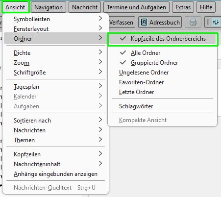

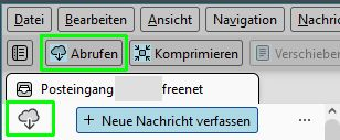

  • hitchhiker5
    10
    28. Mrz. 2014
    • 28. November 2023 um 13:42
    Danke das hat schon mal geholfen
