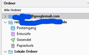

    Ich schlage dir vor, dass du zumindest vorübergehend von Gruppiert auf Alle Ordner umschaltest und dann in der Standardansicht in beiden Konten überprüfst, ob alle Systemordner vorhanden sind mit den entsprechenden Ikonen.
    Am besten wäre ein Screenshot der Konten/Ordnerliste mit aufgeklappten Ordnern, wobei du Namen und Adressen unkenntlich machen solltest. Dann können wir zunächst mal sehen, ob die üblichen Ordner vorhanden sind und ob es Systemordner sind.

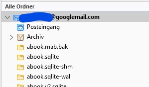

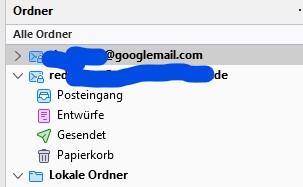

    Ok, habe auf "alle Ordner" umgeschaltet.
    Beim Ionos-Konto (links) sieht das ganz ordentlich aus. Beim google-Konto (rechts) gibt es nur "Posteingang", dann folgt mein mailarchiv und eine endlose Liste von Systemdateien.
    Da gibt es nur eine Erklärung:

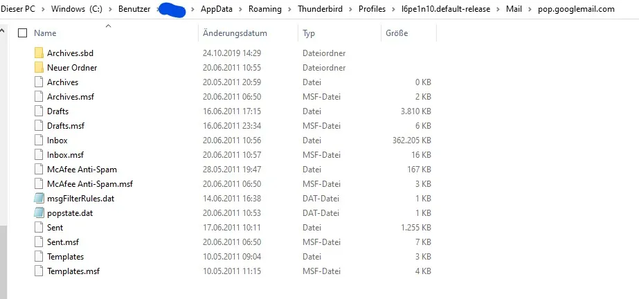

    die Dateien - und vermutlich auch die Ordner - des Profils sind in den Kontenordner "pop.gmail.com" im Ordner "Mail" des Profils kopiert worden. Das sieht nach hausgemacht aus!
    Kannst du einen weiteren Screenshot mit dem Inhalt des Ordners "pop.gmail.com" machen?

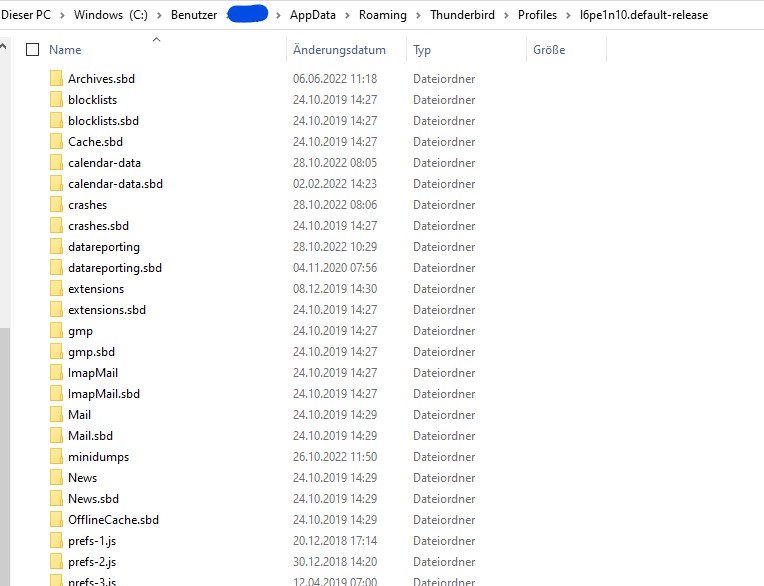

    der Profilordner - hausgemacht, keine Ahnung? Es lief alles bis zum Update! Ich habe da nicht selbst eingegriffen.

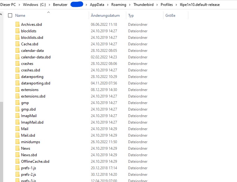

    Zitat von Stargazer
    der Profilordner
    Das was du jetzt zeigst, ist der Inhalt des Profilordners selber. Darin befinden sich etliche *.sbd Ordner wie z. B. Archives.sbd, Mails.sbd, extensions.sbd, ImapMail.sbd, ... etc, die keine Daseinsberechtigung haben. Da ist etwas passiert vor drei Jahren, deshalb erinnerst du dich jetzt nicht mehr daran.
    Ich zeige dir hier den "normalen" Inhalt eines Profilordners, ist zwar unter macOS, aber man findet die selben Ordner und Dateien unter Windows oder Linux.

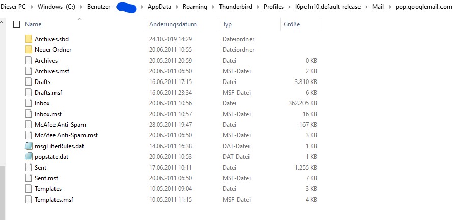

    • 28. Oktober 2022 um 12:29
    Klar, sorry - falsch verstnden, here we go:

    Zitat von Stargazer
    here we go:
    Das kann doch nicht wahr sein! Die Dateien in dem gmail Ordner sind alle von 2011!!
    Ich vermute, dass dieser Kontenordner schon lang nicht mehr benutzt wird.
    Gibt es in "Mail" etwa noch einen Kontenordner "pop.gmail-1.com"?
    Oder ist das gmail Konto inzwischen als IMAP-Konto neu eingerichtet worden?
    Dann bitte im entsprechenden Ordner "imap.gmail.com" in "ImapMail" nachschauen.

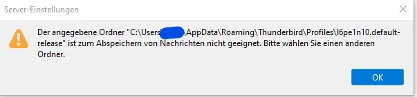

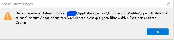

    ich habe noch einmal in die Servereinstellungen / Ordner für googlemail geschaut und bekomme dann dort diese Fehlermeldung:
  • Stargazer
    11
    26. Okt. 2022
    • 28. Oktober 2022 um 14:26
    Ich denke, das Problem ist behoben: In den Servereinstellungen für das google Konto war der Pfadname unvollständig. Nach Ergänzung funktioniert nun alles wieder.

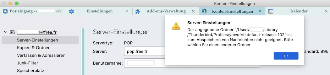

    Genauer gesagt, es war ein Pfad zu einem unerlaubten Speicherort für Nachrichten. Du hattest in den Server-Einstellungen des gmail-Kontos über den Button "Erweitert" direkt den Profilordner xxxxxxxx.default-release als lokalen Ordner für den Nachrichtenspeicher gewählt. Mir ist nicht bekannt, dass das noch ein neuer, bislang unbekannter Bug der Version TB 102 ist.
    Seit der v24 verhindert der Konten-Manager von TB, dass Nachrichten in bestimmten Verzeichnissen nicht mehr gespeichert werden können.
    Problematische Ordner in Thunderbirds Konten-Einstellungen | Hilfe zu Thunderbird
    Ich habe das bei mir eben nochmal versucht und habe prompt die selbe Fehlermeldung provoziert
