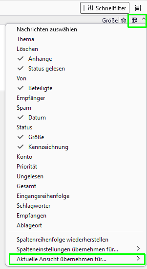

    in der Spaltenauswahl oben rechts neben den Spalten, gibt es die Möglichkeit die Spalteneinstellung und Sortierung eines eingestellten Ordners auf andere zu übertragen. Vermutlich muss das für jeden Ordner einzeln gemacht werden, weil die Übertragung auf ganze Ordnerbäume noch quengelt. Am besten probieren, ob es doch inzwischen funktioniert.
    Das gilt natürlich nur für den Bestand. Nur die Sortierung (nicht die Spalteneinstellung) für künftige Ordner, kann über die erweiterten Einstellungen vorgeprägt werden.

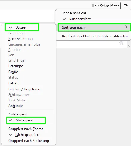

    ja, aber kann ich diese Sortierung auch für alle (vorhandenen) Ordner sycen? Von Spaltenübertragung war ja keine Rede, nur von der Sortierung nach Datum.
    • 20. Januar 2024 um 19:02
    In der Anleitung sowie in #4 schrieb ich händisch, also für den Bestand Hand anlegen.
    Auch da lässt sich was Übertragen. Schalte temporär auf die Tabellenansicht und über die Spalteneinstellung den untersten Punkt: "Aktuelle Ansicht übernehmen für…" damit werden Einstellungen aus Menü -> Ansicht ..... übertragen.
    Dann schalte wieder zurück auf Kartenansicht.
    Die about:config Vorgabe aus dem ersten Teil der verlinkten Anleitung gilt für künftig zu erstellende Ordner.

    Siehe hiervor, natürlich keine Spalten, sondern den untersten Punkt verwenden. Die Einstellung ist ja in der Kartenansicht gar nicht zugänglich. Aber die getrimmte Sortierung spiegelt sich in der Kartenansicht wieder.
