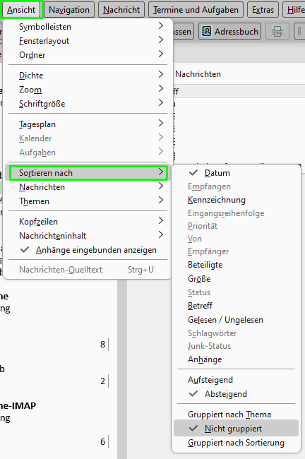

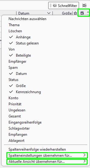

    • 7. Februar 2024 um 13:14
    Zitat von LotharBloemberg
    ch habe mailnews.default_view_flags = 0 gesetzt. Schafft keine Abhilfe.
    die Eingriffe in den Erweiterten Einstellungen wirken nur nach Neustart und nur für künftig zu erstellende Ordner.
    Für Trimmung im Bestand, einen Ordner nach Wünschen einstellen und mit beiden unteren Punkten der Spalteneinstellungen auf die anderen übertragen.
    Einmal nur die reine Spalteneinstellung und der Unterste für Einstellungen unter Menü -> Ansicht
    Falls als Nachrichtenliste bei Dir die Kartenansicht aktiv ist, muss temporär auf Tabellenansicht geschaltet werden,
    sonst ist das Menü der Spaltenübertragung nicht zugänglich.
