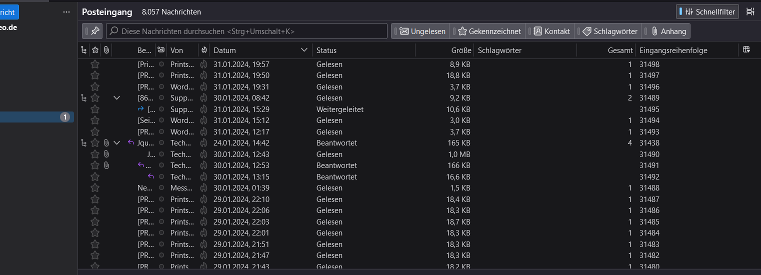

    Hallo, manchmal habe ich eine Nachricht im Posteingang.
    Aber bei den Nachrichten ist nicht vorhanden.
    Wie kann ich ermitteln, wo die 1 her kommt?
    (Siehe Anhang)
    Thunderbird 115.7.0 (64-Bit)
    Win 11 (aktuelle Version)
    IMAP Konto
    vom weiteren Umfeld ist wenig zu sehen.
    Klappe ggf. darunterliegende eingeklappte Ordner und evtl. Themenbäume auf.

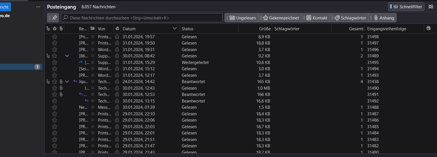

    Es ist keine Nachricht vorhanden.
    Natürlich habe ich schon geguckt.
    Habe nochmal ein Screenshot beigefügt.
    Deswegen ja meine Frage, wo die 1 her kommt und wie ich das ermitteln kann?
    Da muss irgendwo ein Fehler sein.
    Links in der Ordnerliste weitere Unterordner die eingeklappt sind?
    Klicke mit rechter Maustaste auf den Ordner mit der (1) -> Eigenschaften -> [tmdekeyboard]Reparieren[/tmdekeyboard]

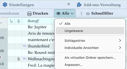

    Im Posteingang befinden sich über 8000 Nachrichten, nicht sehr einfach in dieser Masse eine einzige ungelesene zu finden.
    Ziehe über "Anpassen" den Button "Ansehen" (mit dem Auge drin) in die Symbolleiste. Dann klickst du auf den Button und wählst "Ungelesene'" im Menü
    Wenn keine ungelesene Mail gefunden wird, ist vermutlich die Index-Datei des Posteingangs beschädigt. Dann siehe Beitrag #4
    Erst einmal danke an alle.
    Das Problem trat schon öfter auf.
    Das Postfach liegt bei einem Web Hosting Anbieter. Dort konnte ich mittels Online Postfach die Mails lesen.
    Dort war keine Mail.
    Thunderbird zeigte mir aber eine an.
    Das trat bis jetzt schon 3-4 mal auf.
    Ansonsten habe ich alle Mails als gelesen angekreuzt, was ja nicht Sinn und Zweck ist.
    Jetzt habe ich das mit dem reparieren gemacht und das hat funktioniert.
    Ich freue mich :)
    Danke
