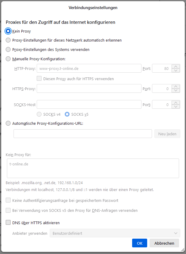

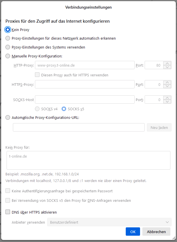

  • graba 6. Februar 2024 um 10:48
    • 6. Februar 2024 um 12:22
    Zitat von Fleit
    dass bei einem neuen Profil es nicht mehr möglich ist, das Proxy-Passwort zu speichern.
    liegt eine besondere Netzwerk Konstellation vor, dass in den Verbindungseinstellungen überhaupt gestrickt werden muss?
    Normalerweise ist der Punkt gar nicht anzufassen. Allenfalls "Proxy-Einstellungen des Systems verwenden".
    Passwörter für die Mail Accounts werden wo anders gespeichert.
