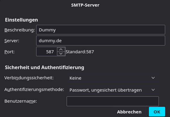

    5.     TB starten. Eine Mail senden. Wenn Senden nicht erfolgreich war, dann:
    6.     Da der Server „der Einzige“ ist, lege ich jetzt per Hinzufügen einen "Dummy" an:
    Beschreibung: Dummy
    Server: dummy.de
    Port: 587
    Verbindungssicherheit: keine
    Authentifizierungsmethode: Passwort, ungesichert übertragen
    7.     Den alten Server entfernen, so dass nur der Dummy verbleibt.
    Beschreibung: Dummy
    Server: dummy.de
    Port: 587
