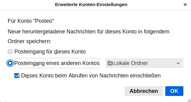

    Weitere Tests haben ergeben, dass auch bei neu angelegten POP-Konten das Verhalten auftauchen kann – nachdem auf den globalen Posteingang umgestellt wurde (Tab „Servereinstellungen“ des Kontos, Sektion „Nachrichtenspeicher“, Button „Erweitert“, Option „Posteingang eines anderen Kontos“ auf „Globaler Posteingang“).
    Offenbar nachdem das einmal geschehen ist, lassen sich die Identitäten des Kontos nicht mehr bearbeiten, wie oben beschrieben. Eine Rückstellung auf „Posteingang für dieses Konto“ beeinflusst das Verhalten nicht.
    Passiert das auch, wenn du statt einer Signatur-Datei nur einen Signaturtext verwendest? Ich verwende seit jeher den Globalen Posteingang und habe das Ändern der Signatur mit verschiedenen Identitäten in verschiedenen Kombinationen getestet – kein Problem beim Übernehmen mit 'Ok'. Liegen die Signatur-Dateien in deinem Home-Verzeichnis? Liegen 'Lokale Ordner' im TB-Profil?

    Zitat von Nikelaos
    Ich gehe eher davon aus, das mit der Datei/dem Verzeichnis, das den Globalen Posteingang verwaltet, etwas nicht stimmt.
    den Verdacht habe ich auch – deswegen hatte ich nach dem Ort der Signatur-Dateien und 'Lokale Ordner' gefragt.
    Bei mir ist der Globale Posteingang die Inbox von 'Local Folders' und liegt im aktuellen Profil:
    tree -a .thunderbird/<xxx>.default/|grep -v msf|grep -E "Mail|Local|posteo|Inbox"
