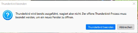

    Hallo Leute, ich weiß jetzt nicht mehr weiter und versuche mal zu erklären was war und was ich gemacht habe.
    - Im Posteingang wurde zwar angezeigt, dass Mails da wären, wurden aber nicht herunter geladen. Im Original-Web.de-Ordner waren diese vorhanden und es kamen auch immer wieder neue Mails an, aber eben nicht alle.
    - Habe dann recherchiert und verschiedene Maßnahmen ergriffen: Sicherung, Daten gelöscht, Update's gemacht - immer wieder mit dem Prozessfehler
    - Habe dann Thunderbird deinstalliert, über meinen CCleaner bereinigt und mehrmals neu installiert - Ergebnis wie vorher
    - Ich habe den PC immer neu gestartet und auch den Prozess über den Task-Manager immer wieder beendet
    Nun bin ich mit meinem Latein am Ende, weil ich nicht weiß wie dieser Prozess zustande kommt und wie ich diesen mal los werde um Thunderbird wieder zum Laufen zu bekommen. Wahrscheinlich muss ich jetzt auf ein anderes Mailprogramm umsteigen oder eben immer direkt in mein Web.de-Mail gehen, dadurch wäre aber wahrscheinlich einiges verloren.
    Kann hier jemand helfen, hatte jemand das gleiche Problem? Bisher ist immer alles problemlos gelaufen.

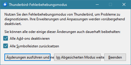

    ich versuche es. Beende TB, bzw. wenn hartnäckig, aus dem Task killen.
    Dann zum TB Start die Shift-Taste festhalten und im aufgehenden Fensterchen wie folgt verfahren
    In dem Modus das Verhalten von TB testen. TB beenden und ein sauberes Beenden prüfen.
    TB normal starten, ggf. die Add-ons wieder aktivieren. Am besten eines nach dem anderen und jedesmal
    das Verhalten sowie ein sauberes Beenden Testen. So kann evtl. der Schuldige gefunden werden.

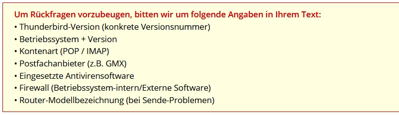

    Ergänzend:
    Die erbetenen Infos wären u.U. hilfreich ...
    Spart fast immer das Nachfragen seitens der Helfer, was zusätzliche Zeit kostet.

    Hier noch Infos, falls nötig:
    Thunderbird 115.7.0
    Windows 10 Home
    IMAP
    Web.de
    G-Data Internet Security

    Ich habe jetzt doch mal kurz das versucht was Bastler vorgeschlagen hat, aber ohne Erfolg, der Hintergrundprozess ist nach wie vor da.
    Wie und wo kann denn diesen überhaupt mal finden?

    Einen hartnäckigen Prozess kann man im Taskmanager finden und killen.
    Den Rechner danach einmal kompett herunterfahren, nicht in einen Spar- Schlummer- Bereitschaftsmodus beenden.
