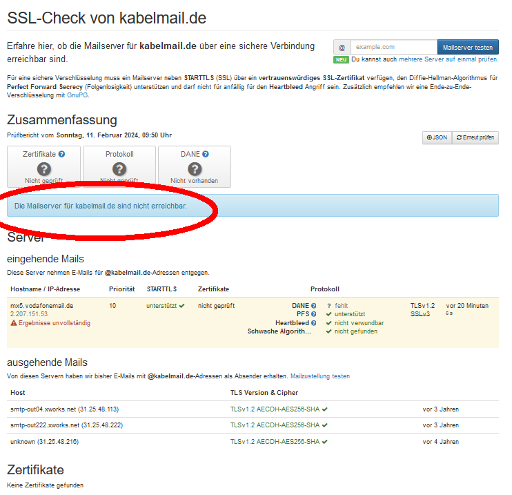

    Umfeld: TB 115.6; unter Win 10 Pro; IMAP; Anbieter hier: Vodafone; Virensoftware: Sophos; Firewall intern
    Ich habe TB mit mehreren Konten; davon zwei Uni-Konten und ein privates bei kabelmail/Vodafone.

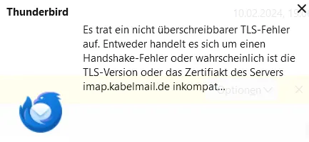

    1. Wenn ich letzteres anwähle, d.h. schon beim Anklicken von "Posteingang" oder einem Unterordner, bekomme ich folgende Fehlermeldung unten rechts (der Tippfehler darin ist noch das Sympathischste daran):

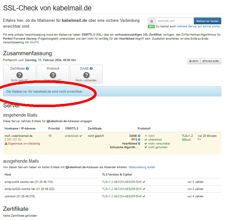

    2. Wenn ich kabelmail. de bei ssl-tools.net prüfen lassen, bekomme ich folgendes:

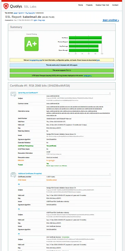

    3. Wenn ich es bei Qualis (ssllabs.com) prüfen lassen, jedoch wiederum:
    4. Der Versuch, von kabelmail eine Mail an eine eigene Adresse zu senden, ergibt

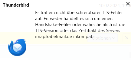

      1. Dieselbe Fehlermeldung wie oben
      2. Den Hinweis, die Nachricht könne icht unter "gesendet" gespeichert werden (was sehr häufig dort kommt)
      3. Keine Auslieferung
    5. Der Versuch, von der Uni-Adresse etwas dorthin zu senden, funktioniert absendeseitig. Die Mail wird auch in Vodafones Web_Mail zugestellt, nicht aber bei Thunderbird abgeholt.
    6. Schließlich: Maiabholung von jenem vodafone/kabelmail-IMAP-Konto über NINE auf Android funktioniert aber. Das deutet doch auf eine fehlerhafte Einrichtung in TB hin. Die anderen (Uni-)Konten wiederum funktionieren dort aber.
    7. Was also kann es sein?
    Dank im Voraus
