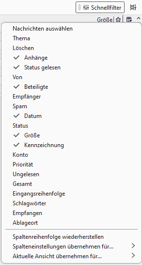

    • 11. Februar 2024 um 18:06
    Zitat von Elbfischer
    festgestellt, dass in der Aujswahl der anzuzeigenden Spalten ich den Betreff nicht ein- und nicht ausblenden kann
    Ich denke, der Betreff ist etwas Elementares und lässt sich deshalb nicht ausblenden.
    In fehlerfreien TB Ausführungen bei mir, stellt sich die Auswahl so dar
