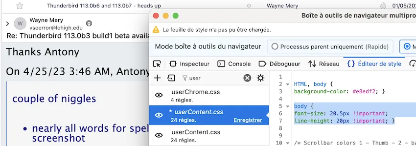

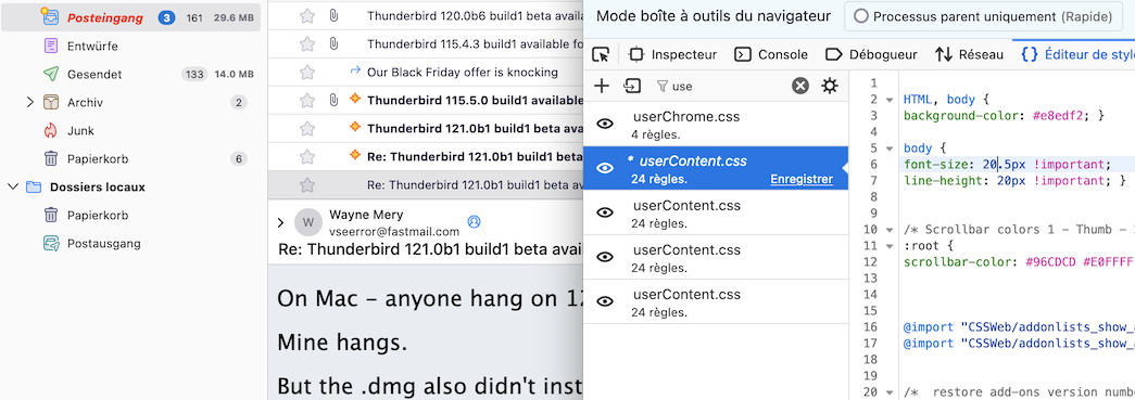

    Was bei mir ebenfalls funktioniert, ist die Einstellung der Schriftgröße per CSS Code in der Datei userContent.css
    Benutzeroberfläche per userChrome.css anpassen
    body {
    font-size: 20.5px !important;
    line-height: 20px !important;
    Das hat diesen Effekt im Nachrichtenbereich (links unten im Bild)

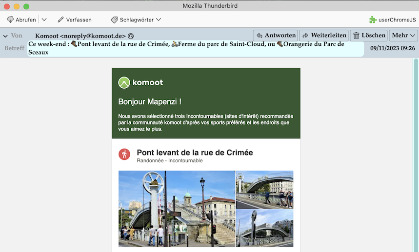

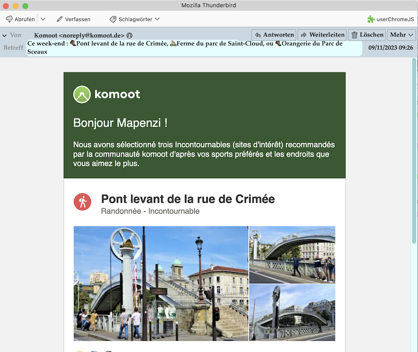

    In allen dieser drei Inhalts-Anzeigebereichen funktioniert bei mir die Tastenkombination Cmd + und/oder Cmd -, um Schriften und Grafiken zu vergrößern oder zu verkleinern. Hier in einer Mail in einem neuen Fenster:
    Verkleinern Cmd - (⌘ -)
    Vergrößern Cmd + (⌘ +)
    Ich denke, dass der Unterschied sichtbar ist. Wie schon oben erwähnt, benutze ich macOS 12.6.

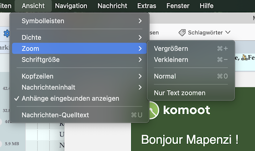

    Du kannst ebenfalls das Menü Ansicht > Zoom benutzen:
    Hm, das ist hier dann sehr merkwürdig, hier wird fast jeder Text im Hauptfenster entsprechend vergrößert, sprich das Menü, die FolderPane, HeaderPane, MessagePane und der Tagesplan, nur nicht die ThreadPane.
    Daher würde ich das einschränken wollen und das in die userContent.css einfügen.
    body .moz-text-plain,
    body .moz-text-plain pre,
    body .moz-text-html * {
        font-size: 18px !important;
    Guckst Du da ↑.
    Ich finde auch merkwürdig, dass damit bei dir fast alles im Hauptfenster vergrößert wird.
    Wenn das auch bei mir de Fall wäre, hätte ich diesen Code in der userContent.css Datei gar nicht erst vorgeschlagen. Diesen Code benutze ich schon seit Jahren, und es hat mich gewundert, dass er in TB 115 überhaupt noch funktioniert (in der hier sichtbaren userChrome.css Datei befindet sich kein Code die Schriftgrößen betreffend):
    Der von dir vorgeschlagene Code funktioniert bei mir ein gleicher Weise.

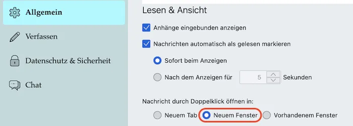

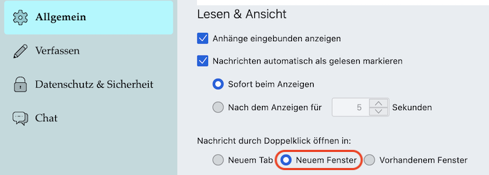

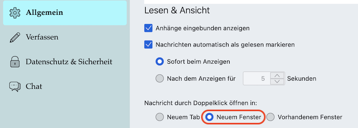

    Unter der Voraussetzung, dass in Einstellungen > Allgemein > Lesen & Ansicht > in "Neuem Fenster" aktiviert ist
    ....brauchst du kein Mausmenü bzw Kontext-Menü mehr, um eine Mail direkt in einem neuen Fenster zu öffnen:
    wie ich schon in Beitrag #8 beschrieben habe, genügt ein Doppelklick (oder Mittelklick falls vorhanden) auf eine Mail in der Nachrichtenliste, um sie in einem neuen Fenster zu öffnen.
