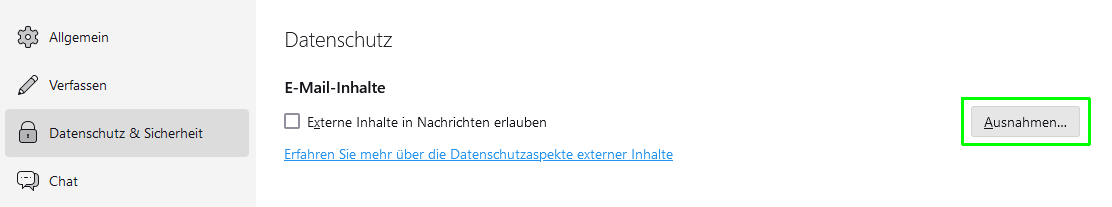

    Wie konfiguriere ich Thunderbird, dass bei im Adressbuch gespeicherten Adressen die eMails die Inhalte (externe Grafiken etc.) immer geladen werden, bei nicht-gespeicherten jedoch nicht?
    • 28. März 2024 um 12:37

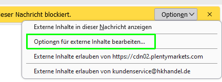

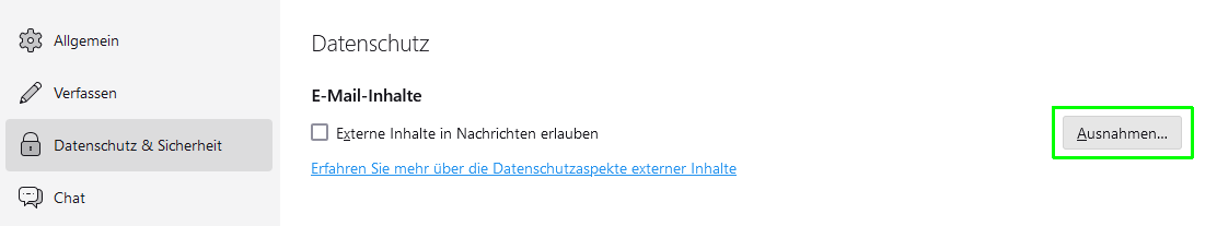

    eine separate Voreinstellung zu Adressen könnte hierüber möglich sein. Leider jede Adresse händisch einzeln.
    Den Haken links nicht setzen, sonst gibt es eine "Generalerlaubnis".
    Wenn der gelbe Sicherheitsbalken erscheint, kann über die Optionen jeweils eine Aktion festgelegt werden.
    Mit Kopieren der Adresse aus dem Kopfbereich der Nachrichtenansicht, kann die dann in obigen Einstellungen
    eingefügt und entspr. dauerhaft erlaubt oder blockiert werden.
