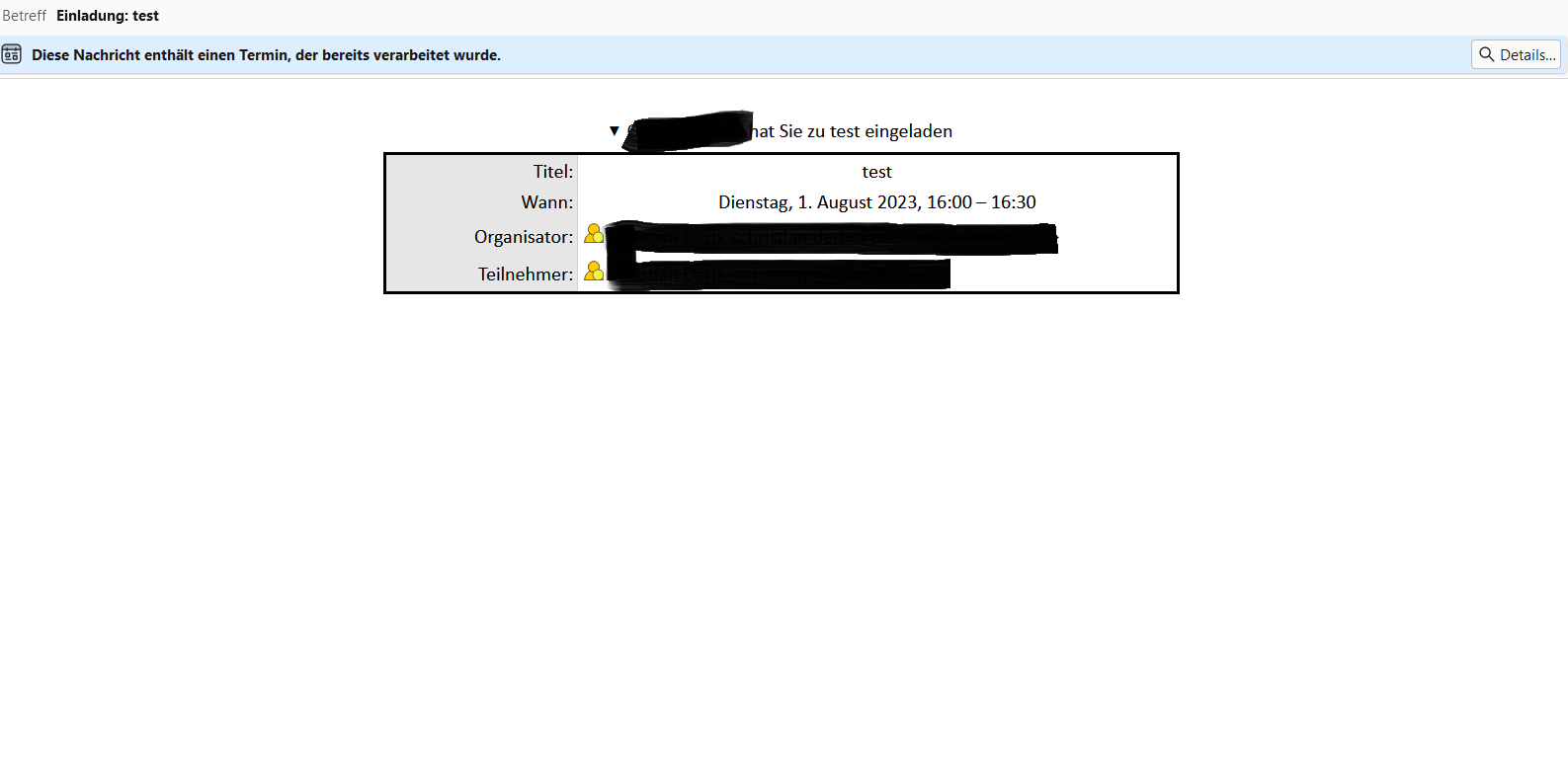

    Hallo allerseits,
    wenn ich versuche, eine Einladung zu einem Termin zu verschicken bekomme ich nur selbst eine Mail - eine "Akzeptiert: [Name der Einladung] auf meine eigene Mailadresse. Der Kontakt bzw. der eigentliche Terminteilnehmer bekommt die Mail erst gar nicht. Auch in den gesendeten Nachrichten steht von: [meine Mail-Adresse] an: [Meine Mail-Adresse], der andere Teilnehmer erscheint nicht. Ich hatte mich gewundert, dass keine Terminbestätigungen reinkommen.
    Wenn ich meine voreingestellte Mail-Adresse als Organisator nun manuell aus dem Teilnehmerkreis wieder lösche, bekommt der Kontakt zwar eine Mail, aber keine Buttons zum Akzeptieren, Ablehnen etc. Davon ein Screenshot im Anhang.
    Es hatte bis 102 tadellos funktioniert. Im Kalender (habe nur einen) ist die Mail-Adresse natürlich verknüpft. Es klappt aber auch mit anderen Mail-Adressen nicht. Auch nicht im Fehlerbehebungsmodus. Auch nicht mit neu erstellten Kalendern.
    Übrigens: Ich selbst konnte einen incoming Invite heute über den sichtbaren Button Akzeptieren annehmen und er wurde auch dem Kalender/Tagesplan hinzugefügt.
    Es geht also um die Invites, die ICH versende. Da ist der Wurm drin
    Vielen Dank für Eure Hilfe

    Ok..ich konnte es mal mit jemand von extern testen. Solved, aber trotzdem komisch. Thunderbird packt einen automatisch in die TN-Liste, kommt aber dann beim Versand nicht klar. Könnte schwören, bis 102 ist genau das kein Problem gewesen, da man selbst als Organisator des Termins "nicht als Eingeladener" gezählt hat.
    Nehme ich mich als Teilnehmer manuell aus der Termin-Einladung raus, geht diese an den Eingeladenen raus und er hat sie akzeptiert. Sieht halt etwas merkwürdig aus, den Termin nur mit sich allein zu haben, aber gut.
    Weiß einer von Euch die Konfiguration, wie man sich selbst nicht immer automatisch in die Teilnehmerliste hinzufügt? Dann brauche ich mich nicht immer wieder von Hand zu entfernen.

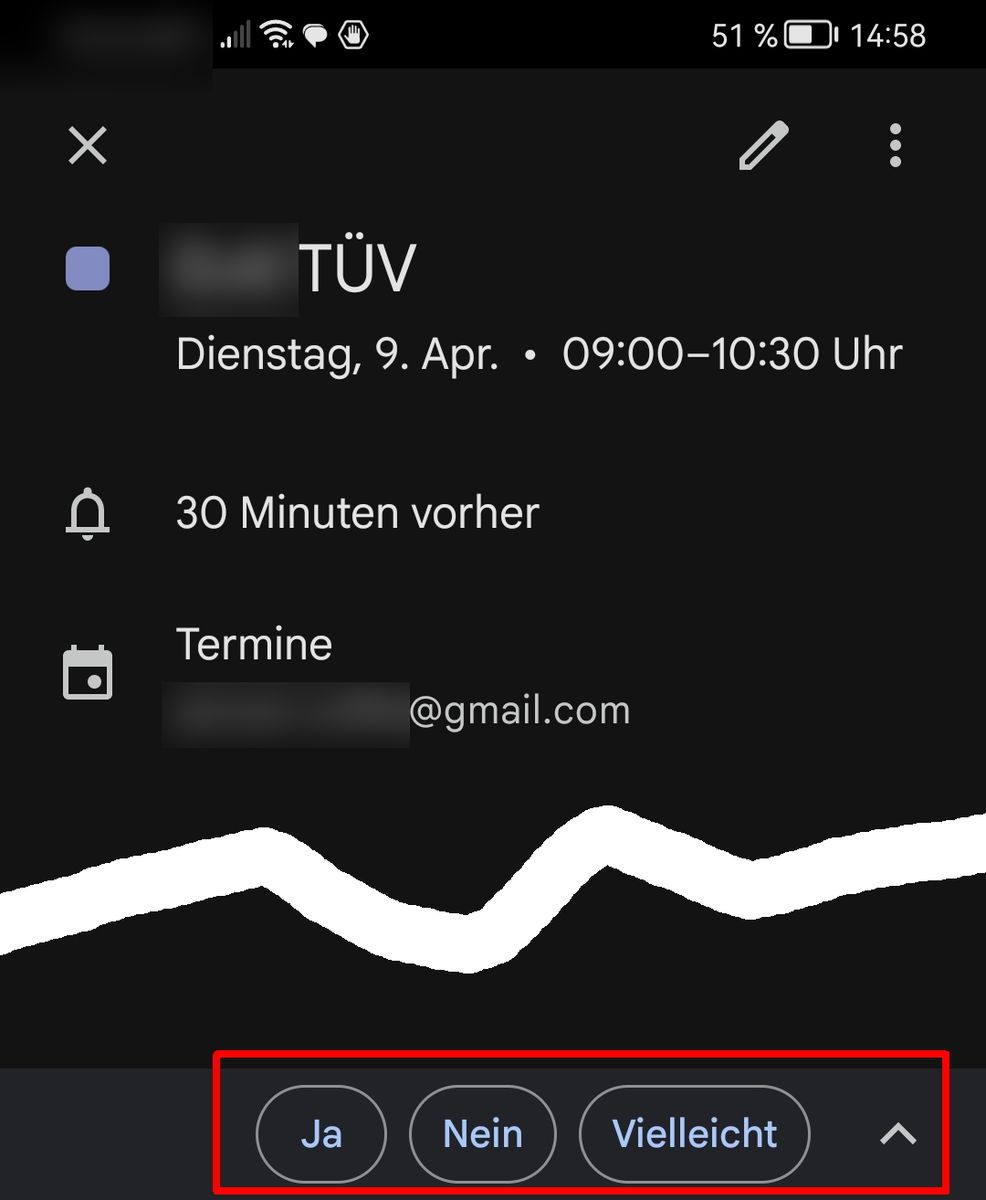

    Der Bug ist in der z. Zt. aktuellen Version 115.9.0 (64 bit, Windows 11 home Version 23H2) immer noch nicht gelöst:
    • als Organisator werde ich immer auch als Teilnehmer eingetragen,
    • alle mit Thunderbird in meinem google-Kalender erstellten Termin werden z. B. auf dem Handy mit den drei Buttons Ja/Nein/Vielleicht angezeigt.
    Dies wird nur dann unterbunden, wenn bei jedem neuen Termin auf [ Teilnehmer einladen ] geklickt wird, und dann auf die erste Zeile mit dem eigenen Eintrag:
    der wird dann mit dem Klick gelöscht.
    Sehr umständlich und ärgerlich! :(
    das ist dann unnötig, wenn ein Organisator wirklich nur externer Organisator und nicht auch Teilnehmer ist. (z.B. Sekretariat)
    Zu dieser Konstellation, gibt es auf den ersten Blick m.E. keine gesonderte Auswahl.
    Bestimmte Attribute (Rollenzuweisung) zum ersten Eintrag, habe ich noch nicht durchprobiert.
    Die Auswahl wird bei mir in anderen empfangenden TB auch angezeigt, trotz Entfernen des Organisators als Teilnehmer.
    Ich erachte das persönlich aber als sinnvoll, schließlich möchte ich nicht stumpf akzeptieren (zusagen),
    sondern entspr. Möglichkeiten haben.
