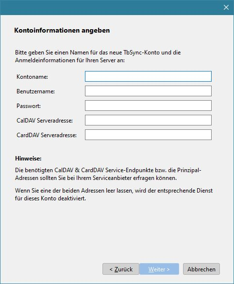

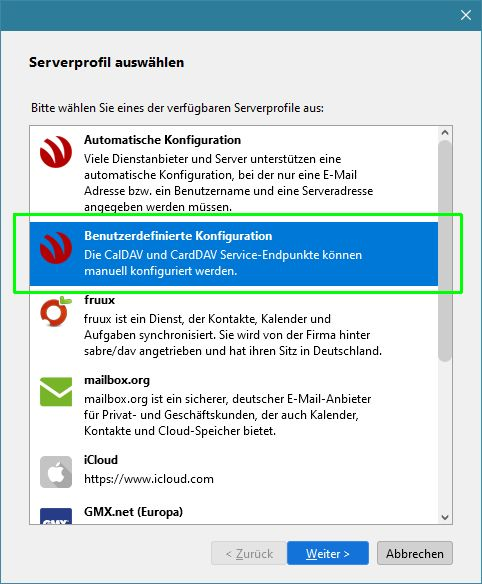

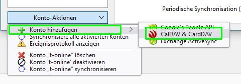

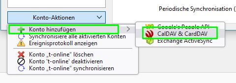

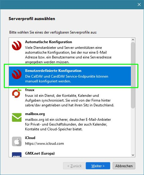

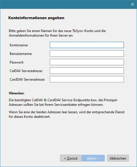

    Die Einrichtung in TbSync am besten manuell vornehmen:
