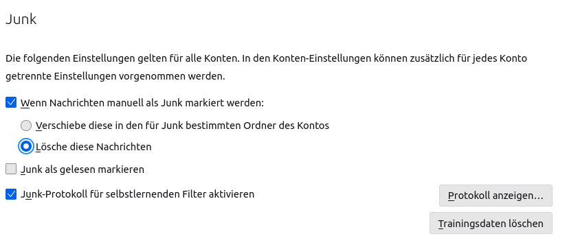

    In der Umgebung gibt es noch den Button Globale Einstellungen… Was ist dort definiert?
    Dort sieht es so aus:
    Wenn die Globalen Einstellungen Vorrang haben, sollte so gelöscht werden, ohne in Junk-Ordner zu verschieben.
    Liegt dann etwas im Papierkorb?
  • neudabei
    11
    13. Mai. 2024
    • 24. Mai 2024 um 16:17
    Nein, die Junk Mail verbleiben markiert im Posteingang.
