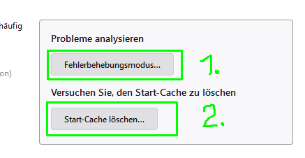

    • 4. Oktober 2024 um 14:37
    Zitat von Tester
    Ich konnte "Start-Cache löschen" nicht ausführen, da ich den Bereich "Erweitert" nicht gefunden habe.
    wo ist in der Anleitung ein "Bereich Erweitert" beschrieben?
    Was ist an den Menüpunkten Hilfe -> Weitere Informationen zur Fehlerbehebung -> Fehlerbehebungsmodus
    so schwer zu verstehen?
    Präzise umgesetzt, kommt man an den einzelnen Punkten nicht vorbei.
    Außerdem sind auch die Bilder vergrößert zu betrachten! Steht alles dort!
    Deine TB Version ist anders als vom Thread Eröffner und das OS vermutlich auch?
    Sich anzuhängen, wenn nicht alle Umstände gleich sind, ist schlecht.
    Eröffne ein neues Thema mit genauen Angaben zum Umfeld.

    • 4. Oktober 2024 um 20:33
    Mit dem Fehlerbehebungsmodus hatte ich kein Problem!
    Nur Zitat: "Danach direkt noch Start-Cache löschen, nach dem erfolgten Neustart den Tab schließen. Normalbetrieb ab jetzt." Konnte ich nicht ausführen, da ich den Start-Cache nicht gefunden habe. Das mit "Erweitert" hatte ich aus einer Google Suche.
    Aber du hast natürlich Recht. Ich werde ggf. einen neuen Thread aufmachen. Zunächst hilft mir folgender Thread weiter: Themenbaum automatisch aufklappen bei ungelesener Nachricht
    • 4. Oktober 2024 um 20:44
    Ist zum Einstieg für beides das gleiche Fenster, es sei denn das 2. gibt es unter Linux tatsächlich nicht.
