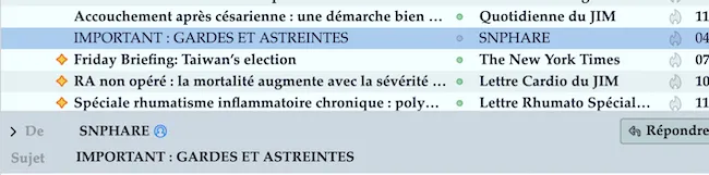

    Moin.
    Was ist bitte die offizielle Bedeutung des kleinen orangenen Symbols links neben dem Betreff in der Nachrichtenliste?
    Siehe Screenshot.
    Der Status gelesen/ungelesen wird ja in der entsprechenden Spalte durch ein grünes rundes Symbol dargestellt (und durch das Schriftgewicht).
    Klar ist nur, dass orange Symbol erscheint bei neuen ungelesenen Nachrichten. Aber es muss ja etwas anderes bedeuten als bloß "ungelesen".
    Eine sehr alte Übersicht über Symbole
    http://kb.mozillazine.org/Icons_-_Thunderbird_2
    deutet darauf hin, dass das Symbol für "neu" steht.
    Falls es diese Bedeutung ist: "neu" seit dem letzten Besuch des Ordners?
    Danach sieht es wohl aus.
    Falls jemand die CSS-Regel zum Eliminieren kennt: gerne.
    Für mich ist die Info überflüssig und aufgrund der grellen Signalfarbe störend. Mir genügt die Info "noch ungelesen" völlig.

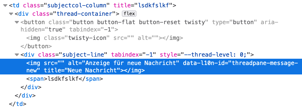

    Das Attribut
    title="Neue Nachricht"
    deutet beim HTML jedenfalls deutlich darauf hin, dass es die von mir im Ausgangsposting genannt Intention von TB ist.

    So, jetzt sind die Symbole (für "neue Nachrichten" und für "Threads") weg.
    /* Oranges Symbol für "neue Nachricht" links vom Betreff ausblenden
    - und auch andere Symbole, die sich auf die relative Lage einer
    Nachricht im Thread beziehen */
    div.subject-line img {
        display: none !important;

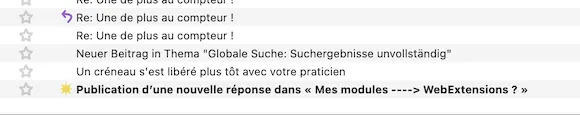

    Das ist in der Tat merkwürdig, dass es in der aktuellen Windows-Version von TB dieses Symbol für eine neu herunter geladene Nachricht nicht (mehr) gibt.
    Laut Eröffnungsbeitrag gab es das Symbol "Neu" in Form eines sechszackigen orangenen Sterns schon in der Version TB 2 in allen Versionen. Einen gelben sechszackigen Stern als Sonnensymbol findet man auch noch in der TB 91 Mac-Version:
    Der Fortschritt lässt sich nicht aufhalten, und in der Version 102 ist die Sonne einem orangen Rhombus gewichen:

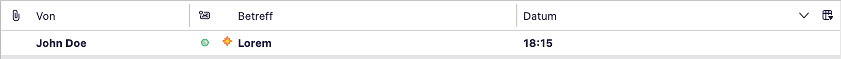

    Doch, klar ist das (Edit: unter Windows) weiterhin vorhanden:
    Es markiert die gerade neu heruntergeladenen Mails in dem betreffenden Posteingang. Geht man von dem Ordner weg und wieder darauf, ist dieser/diese Rombus-Sonne-Stern-Nova vor den Mails weg. Die neuen Mails sind freilich immer noch fett markiert, weil sie den Status 'ungelesen' haben.
    Das korrespondiert in gewisser Weise auch zum Ordnerbaum und der Anzeige von neuen Mails dort, in dem der Ordnername ebenfalls mit einem orangen Symbol markiert und blau fett hervorgehoben wird. Geht man auf den Ordner drauf und dann mit dem Fokus wieder davon weg, ist sowohl die orange Markierung am Ordner als auch dessen blaue Hervorhebung weg. Aber der Ordner ist immer noch wg. ungelesener Mails fett hervorgehoben.
