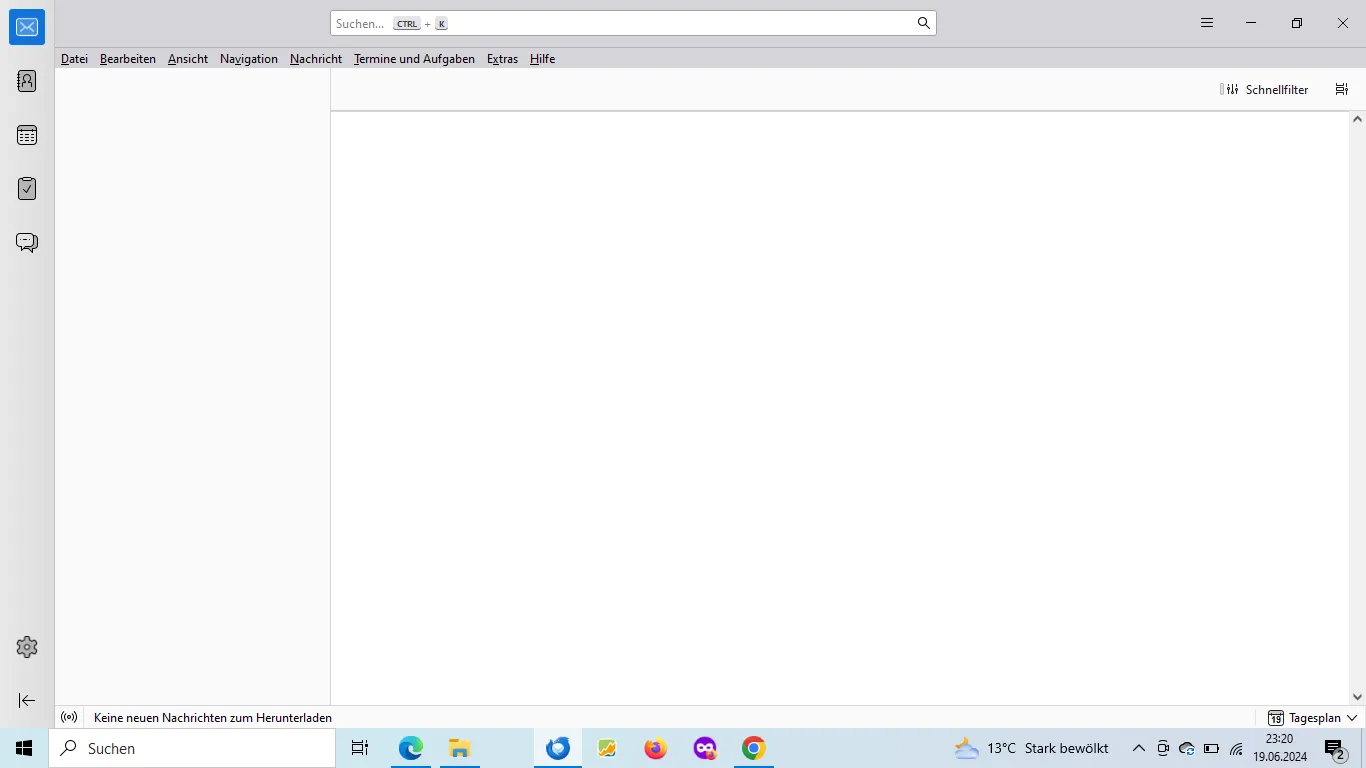

    ich habe eine Update durchgeführt von Version 102.15.1 auf Version 115.10.1 (32-Bit) .
    Leider sehe ich nun meine E-Mail Konten nicht mehr. E-Mails können jedoch im Hintergrund empfangen werden und wenn ich es schaffe auf das Pop zu klicken, kann ich mir auch die E-Mail anzeigen lassen. Auch mit der Option "im Ordner anzeigen" ändert sich nichts an der Ansicht. Adressbuch ist auch vorhanden. Start Cache leeren und abgesicherter Modus hat nichts verändert.
    Über eine Lösung wäre ich sehr dankbar. In den Foren habe ich keinen passenden Eintrag gefunden.
    Anbei der Screenshot meiner Ansicht.
    Vielen Dank

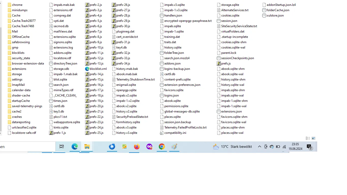

    wenn ich die Menge prefs-x.js sehe, scheint einiges im Argen zu liegen. Dazu später mehr.
    Ein Versuch überhaupt etwas brauchbares angezeigt zu bekommen,
    bei beendetem TB im Profilordner die Datei xulstore.json umbenennen in alt_xulstore.json.
    Die Dateien session.json und session.json.backup löschen.

    Dann hilft wohl nur ein neues Profil parallel zum alten zu erstellen.
    Hier eine Anleitung
    Bitte nicht dort weiterschreiben, kehre hierhin zu Deinem Thread zurück. (Lesezeichen)

    Der Weg zum aktiven Profilordner da wie im ersten Bild bei Deinem TB [tmdekeyboard]Ordner öffnen[/tmdekeyboard] klicken und dann TB beenden.

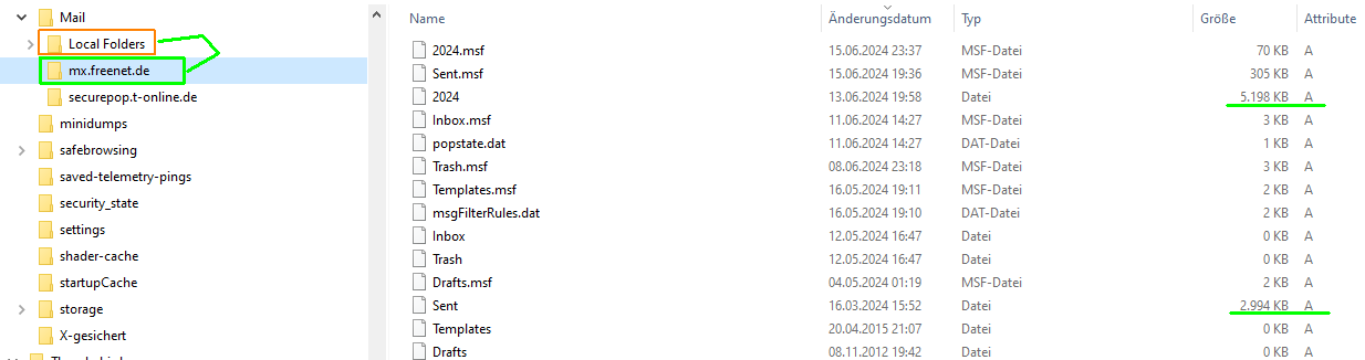

    Eine Möglichkeit wäre die "Kontenordner" unter Mail, die zwar durch Kopieren aus dem alten Profilordner
    in den neuen Profilordner verbracht wurden, aber nicht freiwillig in die neuen Konten eingebunden wurden,
    in den Ordner "Local Folders" zu kopieren. Dort sollten die mindest zum Anschauen alle wieder lesbar sein.
    Ein Empfang wird in diese Ordner nicht stattfinden, weil die auf diese Weise keinem aktiven Konto zugeordnet sind.
    Die Mails können aber später bei lebendem TB wieder in die entsprechenden echten Konten verschoben werden.
    Unten ein Beispiel einer POP Struktur. Wie das bei Dir aussieht, kann natürlich keiner wissen.
    Der Knackpunkt ist, bei diesem Kopieren nicht die neu eingerichteten "Kontenordner" zu greifen, nur die alten!
    Die sollten insofern erkennbar sein, dass bei Anklicken eines "Kontenordners" links,
    rechts Dateien mit signifikanter Größe zu sehen sind. Immerhin enthalten die alten Ordner wohl etliche Mails.

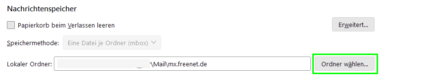

    Im TB auf Menü -> Extras -> Konten-Einstellungen und links in einem POP Konto Server-Einstellungen klicken.

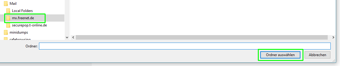

    Rechts ganz unten mit [tmdekeyboard]Ordner wählen…[/tmdekeyboard] im Fenster des Dateimanagers zu dem eingefügten benannten "Kontenordner"
    navigieren, anklicken und rechts unten im Dateimanager [tmdekeyboard]Ordner auswählen[/tmdekeyboard] klicken.
    (Das vor der Zeile [tmdekeyboard]Ordner wählen…[/tmdekeyboard] stehende "Lokaler Ordner" hat nichts mit Local Folders zu tun!)
    Beispielbilder ⬇
    Vorsicht bei der Auswahl! Keinen "falschen Kontenordner" markieren!
    Danach sollte alles aus dem "alten" Konto in der neuen Umgebung sichtbar sein.

    an dieser Stelle möchte ich mich für die Unterstützung bedanken. Alle Mails sind wieder vorhanden. Es hat zwar eine Weile gedauert, aber ich habe nun alles wieder herstellen können. Ich habe den Weg "... einen kopierten "Kontenordner" eines POP Kontos aus dem alten Profilordner dem neu erstellten POP Konto im TB zuzuweisen." gewählt.
