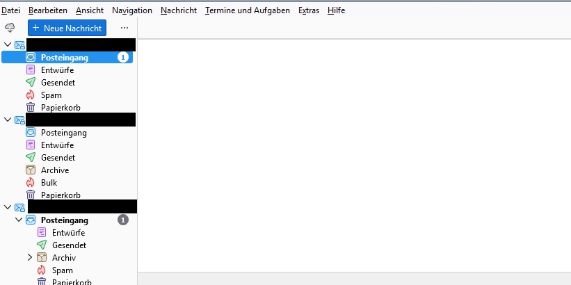

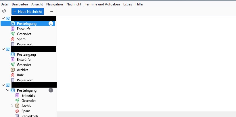

    Thunderbird 115.3.0 - keine AddOns, Windows 7
    Siehe Titel und Anhang.
    Mehrere Konten (IMAP) und dort alle Ordner betroffen. Mails abrufen (Zähler am Posteingang erhöht sich) und senden funktioniert. Die Mails sind auch weiterhin in der dem Ordner zugeordneten Datei (z.B. INBOX) vorhanden. "Globale Suche" funktioniert und findet alle Mails (über diesen Umweg ist es mit der Suche nach meiner Mailadresse und dann "Ergebnisse als Liste anzeigen" möglich, sich die Mails wie gewohnt anzeigen zu lassen). Filter werden aber nicht ausgeführt.
    Fehlerbehebungsmodus bringt keine Änderung.
    Was noch auffiel: Rechtsklick auf die Ordner liefert nicht mehr das gewohnte Popup-Menü.
    Hat Irgendjemand eine Idee dazu bzw. weiß, ob irgendwo Logfiles liegen, die weiterhelfen könnten?

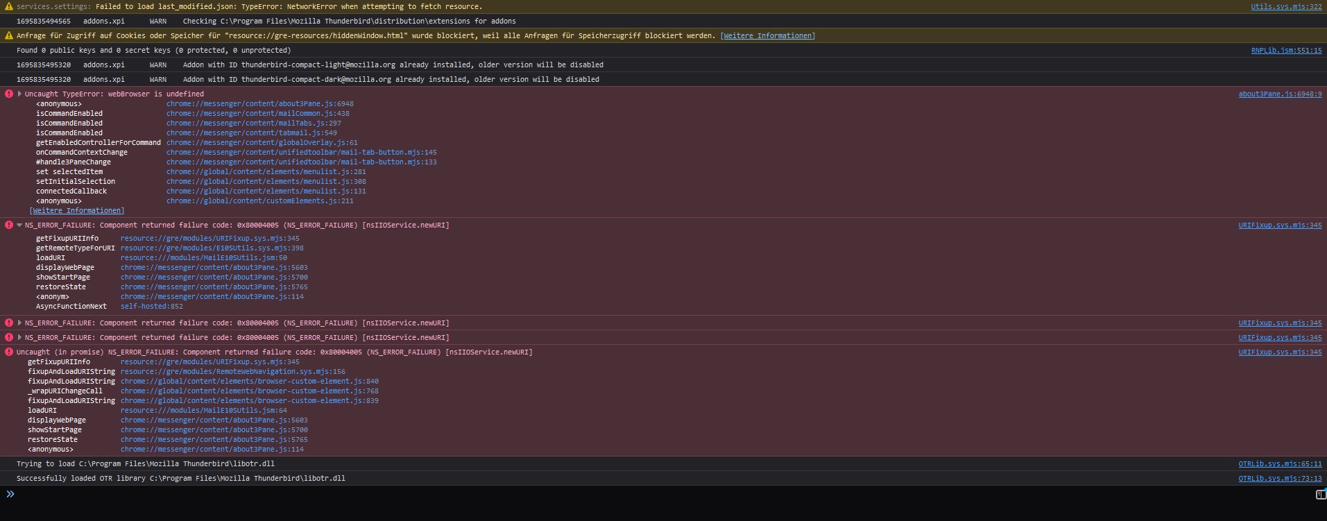

    Anbei noch die Ausgabe der Fehlerkonsole.
    De- und Neuinstallation hat auch nicht geholfen.
    Ebensowenig Startcache via Fehlerbehebung sowie Cache via Dateisystem zu löschen.

    Hast Du schon versucht per Rechtsklick auf den Ordner und Eigenschaften -> Reparieren, die Zusammenfassungsdatei neu zu erstellen?

    Wie im OP erwähnt, kommt das Popup-Menü bei Rechtsklick nicht. Wenn ich über das Menü gehe (Ordner auswählen, dann im Menü "Bearbeiten" -> "Eigenschaften"), ist "Eigenschaften" ausgegraut, kann also nicht gewählt werden.
  • lars_
    27. Sep. 2023
    • 30. September 2023 um 04:00
    Hab's jetzt dadurch gelöst, dass ich ein neues Profil angelegt und alles wieder neu eingerichtet habe. Adressbuch konnte ich aus dem alten Profil importieren, wenn ich allerdings die Einstellungen + Mails (ist ein Punkt im Importwizzard) importiert habe, dann trat der Fehler wieder auf.
