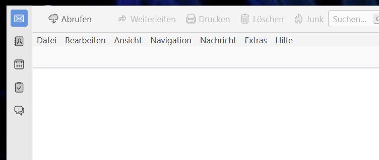

    Hallo liebe Allwissende,
    ich habe gestern ein Update zu TB115 gehabt. Wollte es heute starten, aber nun sehe ich nur noch einen leeren TB-Bildschirm:
    Siehe Screenshot:
    Es werden keine alten Emails oder die gespeicherten Unterordner angezeigt.
    Auch werden keine neuen Emails abgerufen bzw. Testemails kommen nicht an.
    Bis auf die normale Installation von TB wurde nichts weiter gemacht.
    Ich habe heute dann nochmals ein manuelles download von TB 115 gemacht und installiert.
    ... leider ohne Veränderung. Weiter leerer Bildschirm sichtbar.
    Was muss ich tun, damit ich TB wie bisher nutzen kann ?
    Brauche dringend Eure Hilfe :-)
    LG Andy
  • graba 22. Juli 2023 um 17:27
    • 22. Juli 2023 um 17:49
    Hallo Andy und willkommen im Forum :)
    aus welchem Grund hast Du dieses Upgrade manuell und ganz bewusst installiert?
    Installiere wieder die Version 102.13 und spiele das letzte Backup Deines Profils wieder ein, dass Du ja sicher vor dem Upgrade erstellt hast. Das war jetzt aber einfach.

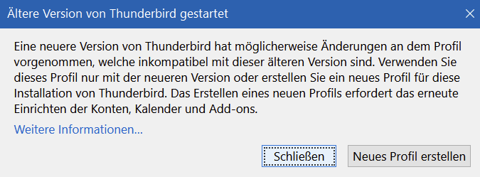

    Nun habe ich folgendes Proble:
    - beim Neustart von TB bekomme ich diesen Hinweis/Fehlermeldung, wenn ich das alte Profil in der neueren Version (TB 102) einlesen möchte.
    23879-pasted-from-clipboard-png
    Ich habe gelesen man kann TB "zum einlesen des alten Profils" zwingen (=downgrade)
    Dazu gibt es folgenden Befehl: --allow-downgrade
    Frage:
    - wie wende ich diesen Befehl an ? (oder gibt es einen anderen Weg ?)
    - wie kann ich einstellen, das TB dann bei jedem Neustart dieses "alte Profil" wieder autom. einliest ?
    Ich wäre Dir/Euch so dankbar für eine kleine Hilfestellung, um mein Lieblingsprogramm TB wieder lauffähig zu bekommmen :-)
    LG Andy
    • 23. Juli 2023 um 18:55
    ... lösche in dem zu ladendem Profil (bei geschlossenen TB) die compability.ini
  • Andy11
    16
    22. Jul. 2023
    • 24. Juli 2023 um 00:36
    Ganz lieben Dank für den Tipp mit der Löschung der "compability.ini".
    Es hat funktioniert und ich konnte die neuen / falschen Profile löschen.
