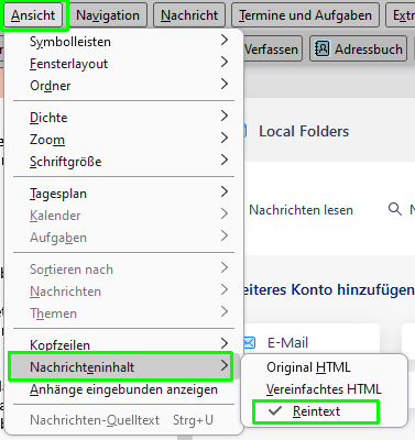

Kann man in Thunderbird irgendwo ausschalten, dass das Öffnen einer Mail an den Absender zurückgemeldet wird?
am einfachsten, wenn Mails nur als Reintext angezeigt werden.Bei Original HTML das Nachladen von Bildern unterdrücken. Über den Weg kann die Gegenseite eine Kennung vornehmen.
Dazu erscheint meist ein gelber Warnbalken über der Nachricht.gilt das Aufrufen der Mail im Vorschaufenster dem Absender der Mail schon als Öffnen?
Siehe wie vor das Nachladen von Bildern oder nicht.
Außerdem in den Konten-Einstellungen unter 'Empfangsbestatigung' selbige deaktivieren.
