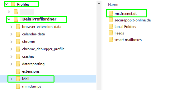

    Der Weg zum aktiven Profilordner wie da im 1. Bild bei Deinem TB Ordner öffnen klicken.

    TB beenden.
    Den besagten ausgelagerten Kontenordner aus icedove-Profil in den guten Profilordner -> Ordner Mail kopieren.
    (Orientiere Dich für alle Schritte als Beispiel an dem anderen nicht ausgelagerten Kontenordner)
    Dann unter Menü -> Extras -> Konten-Einstellungen -> links entspr. Konto -> Server-Einstellungen -> rechts ganz unten
    mit Button Ordner wählen… zu dem eben kopierten Kontenordner navigieren.
    Sieht beispielhaft auf Dateiebene so aus
