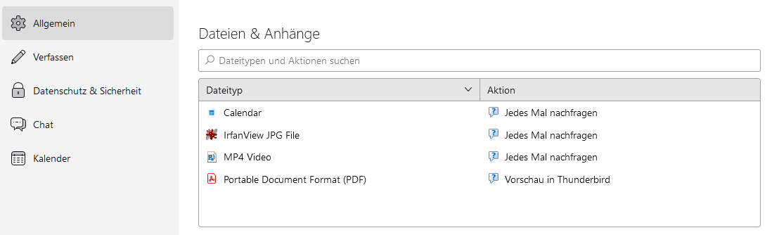

    Zu Linux Eigenheiten kann ich nichts beitragen. Ist der TB als default Mailclient registriert?
    Vielleicht gibt es in folgender Umgebung einen Eintrag, der zur Behandlung hinweist.
  • wowbagger
    11
    115
    2. Nov. 2015
    • 13. August 2024 um 17:05
    Sehr vielen Dank für den weiteren Hinweis, Bastler. Thunderbird ist der default Mailclient und bei Dateien und Anhänge kann ich leider nichts verdächtiges finden.
