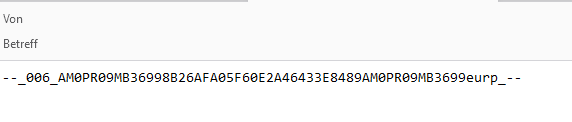

    Guten Tag,
    wir teilen ein IMAP Konto mit mehreren PCs bzw. Benutzern, alle Benutzer können die Mails ohne Probleme öffnen, nur bei einem kommt immer folgendes:
    Kein Absender, kein Betreff und immer der gleiche Text, es betrifft die letzten ca. 20 Mails.
    In der Vorschau werden alle Informationen angezeigt, aber sobald man diese öffnet, kommt das Bild.
    Die neu Mails werden wieder geladen... was könnte da das Problem sein?
    Neustart durchgeführt, Windowsupdate und Thunderbird habe ich aktualisiert.

  • graba 21. August 2024 um 10:58
    • 21. August 2024 um 11:28
    vielleicht hat sich etwas verschluckt.
    Versuche einmal diese Anleitung nur als Durchlauf

    • 21. August 2024 um 11:49
    Das bringt leider nix, aber danke.
    Gibt es eine Möglichkeit, die E-Mails neu zu laden?
    • 21. August 2024 um 12:26
    Versuche rechtsmausig auf einen zickenden Ordner -> Eigenschaften -> [tmdekeyboard]Reparieren[/tmdekeyboard]
