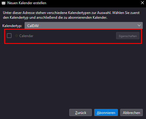

    Hi zusammen!
    TB Version: 128.1.1esr
    Windows 10 22H2
    IMAP Konto, eigener interner Mailserver (Axigen)
    Virenschutz: GData
    Windows Firewall
    Das Thema ist nicht neu, sondern war vor einigen Jahren schon einmal aktuell (Wie kann man mehrere Caldav Kalender von einem Server in TB einrichten?)
    Damals gab es wohl einen Fix (wenn ich das richtig gelesen habe).
    Ich möchte von unserem internen Mailserver mehrere Netzwerk-Kalender von verschiedenen Konten synchronisieren.
    Diese Kalender habe alle die selbe Adresse: https://<Servername>/Calendar/Calendar/
    Den ersten Kalender kann ich auch mit Caldav synchronisieren und einrichten. Aber beim zweiten Kalender gebe ich logischerweise die anderen Kontodaten (Benutzer und Passwort) ein, aber dann ist der Caldav Kalender ausgegraut und ich kann ihn nicht auswählen -> siehe Screenshot.
    Wenn ich auf den Button "Abonnieren" klicke, wird der Kalender nicht hinzugefügt.
    Die Einstellung "calendar.network.multirealm" in den erweiterten Einstellungen habe ich schon auf TRUE gesetzt.
    Bisher keinen Erfolg...
    Hat noch jemand eine Idee???

    Soooo - mit Trick 17 habe ich es hinbekommen, einen zweiten Netzwerkkalender anzulegen:
    1.: Beim Einrichten des zweiten Netzwerkkalenders muss die Adresse unterschiedlich sein. Den ersten Kalender habe ich mit "https://mail2/Calendar/Calendar/" angelegt. Den zweiten mit "https://mail2/Calendar/Calendar/<Kontoname>". Dadurch konnte ich den Kalender abonnieren, er wurde mir in der Liste angezeigt, allerdings mit einem Dreieckssymbol und die Synchronisation funktionierte nicht.
    2.: about:config aufrufen und nach "calendar.registry" suchen. Die eingerichteten Kalender werden mit einer eindeutigen ID bezeichnet, z. B. "calendar.registry.5efaa493-0a78-45e5-8c06-71f2f437c13a" Jetzt muss beim zweiten Kalender der Eintrag "calendar.registry.5efaa493-0a78-45e5-8c06-71f2f437c13a.uri" gesucht werden.
    Hier wurde die eingegebene automatisch verändert. Ich habe dann die identische Adresse = "https://mail2/Calendar/Calendar/" eingegeben und gespeichert. Dann TB beendet und neu gestartet.
    Und voila - der zweite Kalender synchronisiert jetzt auch.
