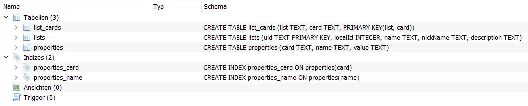

    Diese Datei (unter der Annahme des ersten lokalen 'Persönlichen Adressbuch') enthält 3 Tabellen:

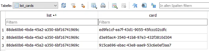

    Die referenzierten Einträge der Verteilerliste sind in der Tabelle 'list_cards' abgebildet. In diesem Beispiel 3 Einträge:

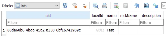

    Die Verteilerliste als solche ist in der Tabelle 'lists' definiert. Hier im Beispiel die Verteilerliste 'Test':

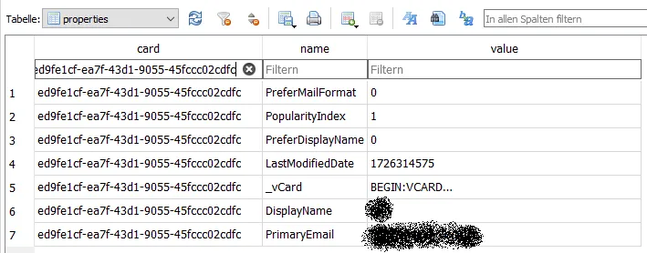

    Damit kannst Du auch bereits die Zusammenhänge ableiten. 'list_cards' enthält die ID der Verteilerliste und die ID des betreffenden referenzierten Datensatzes. ed9..., d3e... und 915... sind also die eigentlichen IDs der Einträge im Adressbuch. Die wiederum stehen in der Tabelle 'properties'.
    Ein solcher Adresseintrag besteht aber nicht nur aus einer Datenzeile, sondern aus n Datenzeilen. Exemplarisch, wobei der betreffende Datensatz bei mir nur minimale Einträge hat:

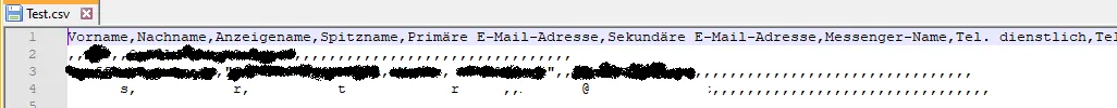

    Schaut man sich den Export an (csv):
    Nichts zu sehen von den IDs.
