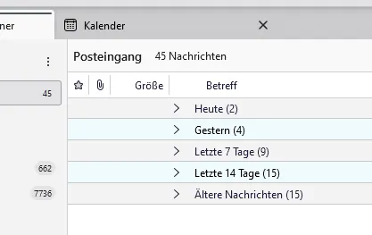

    hallo alle,
    gibt es eine möglichkeit TB128esr so einzustellen, dass in einem nach datum sortierten & gruppierten posteingang die zeilen nach dem start nicht immer zugeklappt sind?
    danke für euren tipp
    andreas

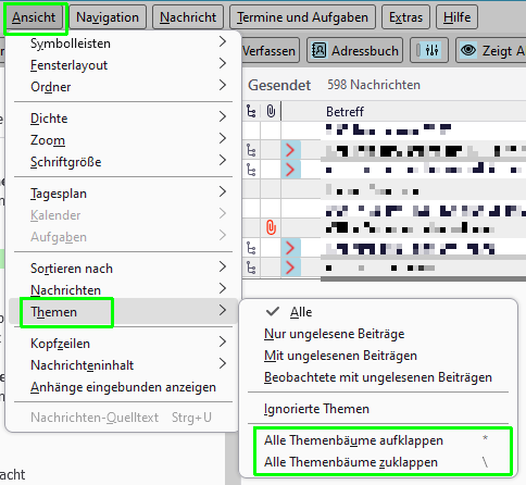

    das Verhalten könnte ähnlich Themenbäume sein.
    Mit dem * (Shift *) klappen alle eines Ordners auf und mit \ (AltGr \ Backslash) alle zu.
    Der letzte Zustand wird vom TB gemerkt. Es gilt immer nur für alle eines Ordners, nicht einzelner Baum.

    guten morgen, perfekt - funktioniert, vielen dank! ein "schalter" bei den einstellungen wäre da sehr hilfreich, zumindest im "about:config", genauso wie thunderbird mit windows starten zu können. aus meiner sicht wären das simple aber nützliche erweiterungen.

    Hier noch eine Möglichkeit
    Quote from a_ber
    ein "schalter"
    Hier noch mehr Schalter
