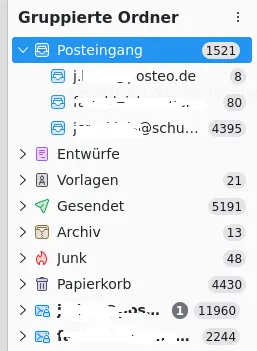

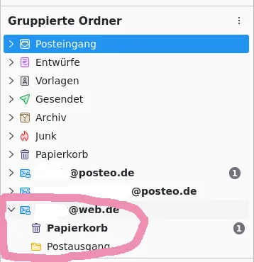

    ich habe im neuen Thunderbird drei meiner Konten eingerichtet. Leider sind nur zwei davon im Gruppierten Ordner zu sehen. Im Posteingang sind noch alle drei, aber unten fehlt ein Konto. Siehe Bild:
    Hat jemand eine Idee?

    Zitat von j.kleis
    [...] Im Posteingang sind noch alle drei, aber unten fehlt ein Konto. Siehe Bild:
    Nun, gruppiert werden nur die Ordner, welche in allen Konten vorkommen. Deshalb
    nennt man es auch "gruppieren".
    Wenn du also die unter deinem Papierkorb stehenden Konten öffnest, dann enthalten
    diese Konten Ordner, welche bezüglich aller Konten einmalig sind!
    Oder anders: Wenn alle Konten exakt die gleichen Ordner hätten, dann würden
    unter deinem Papierkorb gar keine Konten mehr auftauchen.
    Es ist also alles korrekt und in Ordnung. :)
    Gruß ThoBa

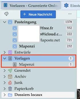

    Gruppiert werden nur die Ordner, die in mindesten zwei oder mehr Konten vorkommen, also nicht in unbedingt in allen.
    Wenn z. B der Ordner "Vorlagen" nur in eiinem Konto besteht, kann er natürlich nicht mit anderen Ordnern "Vorlagen" zusammengefasst werden. Trotzdem wird er in der gruppierten Ansicht angezeigt wie in meinem Beispiel:

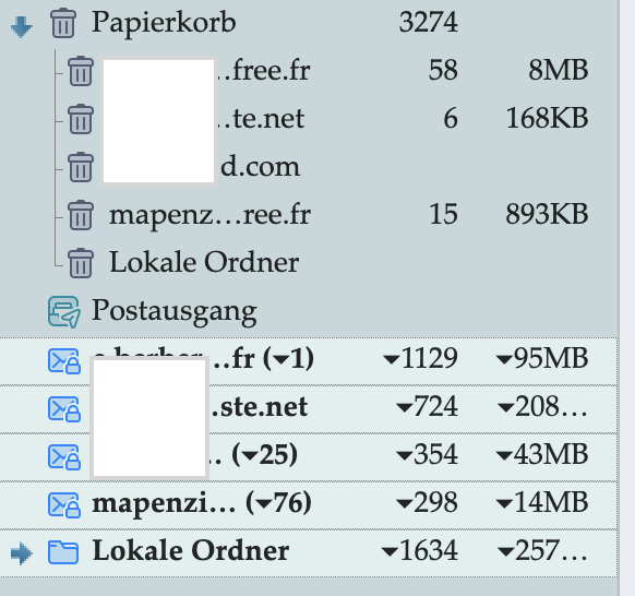

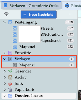

    Gruppierte Ordner TB 115:
    Ich habe insgesamt vier Konten wie im gruppierten Posteingang zu sehen ist. Aber nur einen Ordner "Vorlagen".
    Das ist sehr unklar - siehe auch meine Antwort an den TE.

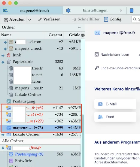

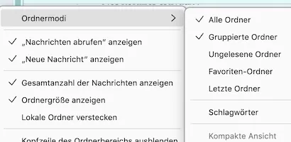

    Ich habe den Eindruck, dass du gleichzeitig die Ansichten "Alle" und "Gruppiert" eingestellt hast.
    Bei den "Ordnermodi" besteht nämlich ein Fallstrick: wenn du die Ansicht "Alle" eingestellt hast und dann einen Haken bei "Gruppiert" einfügst, bekommst du die "doppelte" Ansicht Alle plus Gruppiert. Wenn man einzig die gruppierte Ansicht benutzen möchte, muss man den Haken bei Alle entfernen:
    Dieses Ordnermodi Popup-Menü ist m. E. etwas unglücklich geraten, weil es die gleichzeitige Ansicht sämtlicher Ordnermodi erlaubt.
    Einmal editiert, zuletzt von Mapenzi (31. Juli 2023 um 23:03)

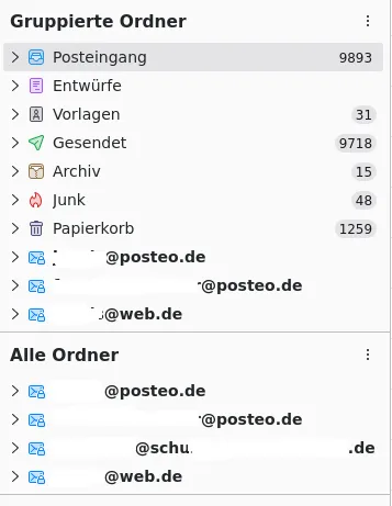

    Ich weiß nicht, was dich daran stört, dass die verschiedenen Konten bei gruppierter Ansicht nicht (mehr) in der Konten/Ordnerliste ganz unten angezeigt werden. Ich hatte mich immer gefragt, welchen Sinn die Anzeige der Konten unten bei gruppierter Ansicht hat. Offensichtlich werden sie auch in TB 115 nicht mehr angezeigt wie ich es gerade bei mir festgestellt habe:

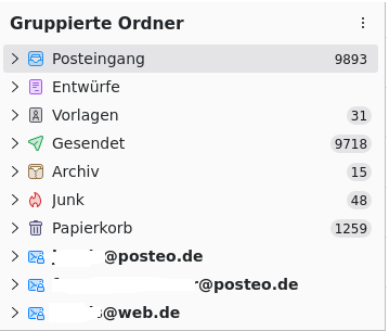

    TB 102 gruppierte Ordner

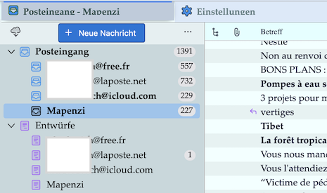

    Nachtrag:

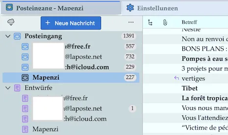

    zum besseren Verständnis habe ich einen Screenshot der gruppierten Ordneransicht in meiner TB 115 Version erstellt, um ihn dir zu zeigen.
    Ich nur die eine,gruppierte Ansicht gewählt und nicht mehrere zugleich. Du siehst oben den "gruppierten" Posteingang und darunter quasi als "Unterordner" die individuellen Posteingänge der insgesamt vier Konten. Ich habe den Posteingang des Kontos "Mapenzi" markiert, und man kann deutlich einen Auschnitt der Nachrichten de Posteingangs von Mapenzi sehen:
    Bitte stelle Fragen wenn mein Bild nicht verständlich ist!

    Zum Thema: Ich zeige hier mal das Problem:
    Was klar zu erkennen ist, es sind eigentlich 4 Konten. Das dritte Konto erscheint aber unterhalb des Papierkorbes nicht, da es alle seine Unterordner zwangsweise im Posteingangsordner des Kontos sind. Dies kann ich leider auch nicht ändern. Klar kann ich zwei Ansichten aktivieren, aber das ist ja nicht Sinn der Sache und nervt mich auch.

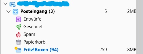

    Nein, das interpretierst Du eben nicht richtig. Die sind nicht Unterordner im Posteingangsordner des Kontos.
    Allerdings gibt es soetwas tatsächlich. Es hängt jedoch vom Provider und den Servereinstellungen ab.
    Zum Beispiel sieht das dann so aus:

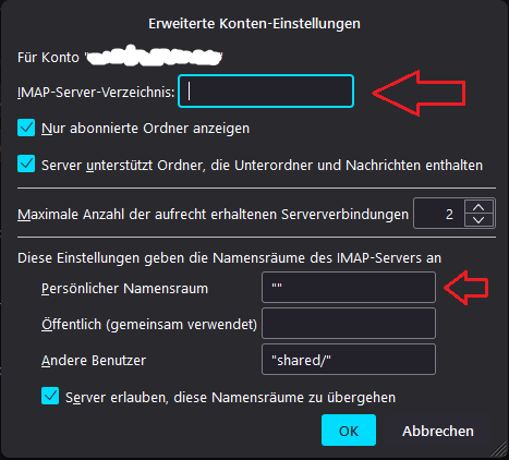

    Unter Umständen kann man auf die Darstellung Einfluss nehmen:
    Je nach dem, mit oder ohne 'INBOX.'
    Konfigurationsmöglichkeiten für Konten | Hilfe zu Thunderbird
    Nur bitte nicht wild drauflosändern. Normalerweise erkennt Thunderbird, wie der Server die IMAP-Struktur anreicht und stellt es entweder so wie in Deinem Screenshot dar: nebeneinander, mit dem Posteingang auf einer logischen Ebene oder erst bei geöffnetem Knoten Posteingang dann logisch unterhalb von Posteingang und eingerückt. Nachhilfe ist dazu normalerweise nicht erforderlich.
    In Supernova schaut es (bei diesem Provider) so aus:
    ... normale Einstellung, ohne 'INBOX.'
    ... mit 'INBOX.' - wie Du siehst, findet er dann aber außer dem Papierkorb, die anderen Ordner gar nicht mehr. Dieser Papierkorb ist außerdem durch diese mutwillige Änderung gerade erst entstanden. Nach Rückstellung auf die vorherige Konfiguration wird das allerdings erst sichtbar. Mit diesem Provider kann man das also nicht nutzen.
    Prüfe mal, ob Deine vier Konten in dieser Hinsicht irgendwie unterschiedlich von den jeweiligen Providern behandelt werden. Möglicherweise ist das eine weitere Hürde für die 'Gruppierten Ordner'.

    Leider immer noch nicht. Vielleicht gibt auch es bei der Darstellung der gruppierten Ordner einen Unterschied zwischen den Versionen für Linux und macOS.

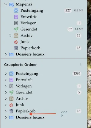

    Ich habe nochmals einen Screenshot gemacht, jetzt aber im Profil der v102:
    In der Konten/Ordnerliste links sieht man im oberen Teil gerade noch die gruppierten Ordner von Archiv, Junk und Papierkorb (letzterer aufgeklappt).
    Gleich darunter im roten Rahmen werden die die vier Postfach-Symbole meiner vier Konten (= 1 POP + 3 IMAP) angezeigt.
    Die haben aber keinen großen praktischen Wert außer dass man die Gesamtzahl der Nachrichten im jeweiligen Konto und die Größe des jeweiligen Kontos sieht, aber keine Nachrichten anzeigen kann, jedenfalls hier unter macOS. Das habe ich schon in meiner Antwort #4 klar zu machen versucht.
    Ich erinnere mich noch, dass ich vor geraumer Zeit einem Forenmitglied geholfen habe, diese Kontenanzeige mit userChrome.css zu verstecken, weil er sie so überflüssig wie einen Kropf fand.
    Zum Vergleich noch mal die gruppierte Ansicht bei mir in der v115:
    Ich habe mit dem roten Pfeil deutlich machen wollen, dass bei mir in der v115 die verschiedenen gruppierten Konten überhaupt nicht mehr angezeigt werden, was ich auch als logisch betrachte.
    Aus meinen Screenshots und Erklärungen sollte klar werden, dass ich das Problem nicht verstehe.

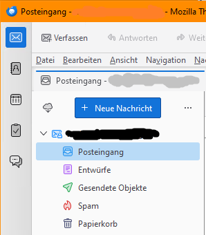

    Bild habe / hatte ich hinzugefügt. Vielleicht erkläre ich noch einmal: Ich habe 4 eingerichtete Konten, zu erkennen im Bild unter "Alle Ordner". 3 dieser Konten sind mit den "restlichen" Ordnern im Bereich "Gruppierte Ordner" unterhalb des Papierkorbs zu sehen. Der 3. Ordner aus "Alle Ordner" ist oben nicht unterhalb des Papierkorbs zu sehen. Das hat wohl damit zu tun, dass Hetzner keine Ordner auf der Ebene des Posteingangs zulässt. (Die Ordner sind alles Unterordner von Posteingang!! sik!) Das bedeutet aber auch, dass die Ordner des Kontos nicht unterhalb des Papierkorbs angezeigt werden. Ich könnte jetzt den Posteingang aufklappen und käme dann an meine Mails (das habe ich zumindest mittlerweile herausgefunden). Aber....
    Wenn ich oben den Posteingang aufmache, schiebt sich ja alles nach unten und man hat die gruppierten Ordner wieder nicht mehr oben und zusammen. Und jedes Mal auf- und zumachen, ist für mich auch keine Option. Aber ich glaube, es gibt keine Lösung für mein Problem. Das mit dem Namensraum bzw. Verzeichnis auf dem Server funktioniert auch nicht. Jedenfalls hatte ich das auch schon probiert und keine Änderung festgestellt.
    Ich werde mich wohl damit abfinden müssen, dass das nicht so geht, wie ich es mir dachte und neue Lösungen suchen. Trotzdem vielen Dank für die Mühe....

    Bei mir sieht das folgendermaßen aus:
    Ich kann unterhalb des Papierkorbs die Konten öffnen, wenn sie denn vorhanden sind. Und das finde ich schon praktisch....
    Aber ich glaube das Problem ist zu klein, als das es jetzt noch Aufmerksamkeit verdient hätte. Ich werde das wie oben schon gesagt anders lösen... Danke dennoch....

    • 4. August 2023 um 10:42
    Zitat von j.kleis
    ich kann unterhalb des Papierkorbs die Konten öffnen, wenn sie denn vorhanden sind. Und das finde ich schon praktisch....
    Mir ist inzwischen bei neuerlichem Betrachten dieses Bildes in #17 etwas aufgefallen was das Konto @web.de betrifft.
    Offensichtlich handelt es sich bei diesem "Konto" um die "Lokalen Ordner", denn nur diese enthalten einen Ordner "Postausgang".
    Es sieht so aus, als ob du die Lokalen Ordner umbenannt hast in "xxxxxxxx@web.de". Die Lokalen Ordner sind auch in sämtlichen deiner Screenshots unsichtbar!
    Ob ein Zusammenhang mit deinem Anzeigeproblem im gruppierten Modus besteht, vermag ich nicht zu sagen.
    Ich schlage einen weiteren Lösungsversuch vor:
    bei beendetem TB gehe wieder in den Profilordner, entferne wieder den Ordner smart mailboxes aus dem Ordner Mail und zusätzlich entferne die Datei virtualFolders.dat aus dem Profilordner. Dann TB neu starten.
    Wenn die Ansicht dich dann immer noch nicht befriedigt, dann zeige doch gleichzeitig "Alle Ordner" und "gruppierte Ordner" an.
    `Fast hätte ich es vergessen: einen Test im Fehlerbehebungsmodus haben wir noch gar nicht gemacht?
