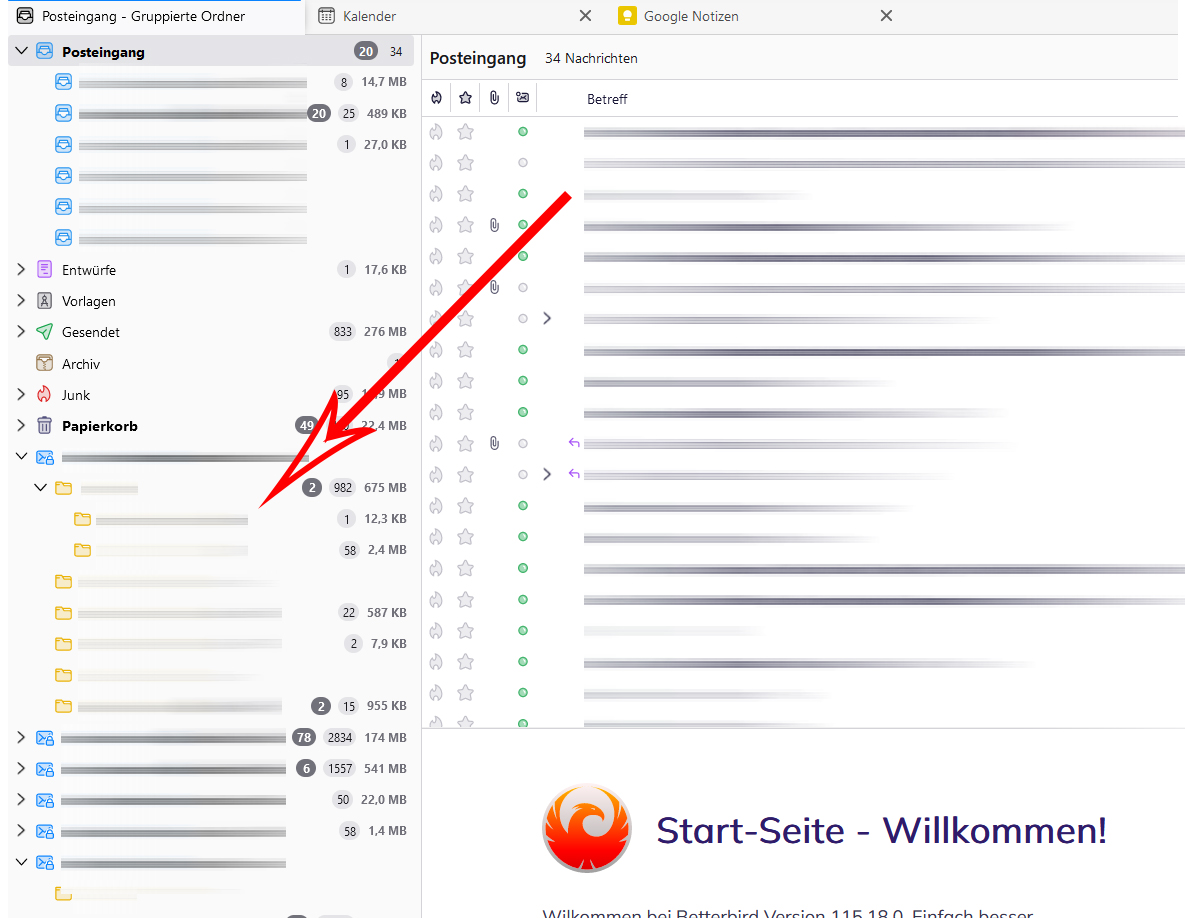

    Das passiert eigentlich immer im Posteingang.
    Ich möchte aus der Nachrichtenübersicht eine Nachricht in einen Ordner links in der Spalte verschieben.
    Dabei bewege ich die Mail manchmal erst zu weit nach unten und lasse sie auf eine andere Mail fallen, statt direkt diagonal zu ziehen.
    Mehr ist es eigentlich nicht, aber die Konversation lösen kann ich dann nicht mehr.
    • 9. Dezember 2024 um 20:08
    die Begrifflichkeiten sind etwas verwirrend, links ist der Ordnerbereich, rechts die Nachrichtenliste.
    Ich kann gar nicht innerhalb der Nachrichtenliste eine Mail auf eine andere fallen lassen, beim Ziehen erscheint schon ein "Verbotsschild" und beim Fallenlassen passiert nichts.
    Dein Pfeil im Bild zeigt auf einen Ordner. Möchtest Du das so verschoben haben, oder ist das der gemeinte Fehler?
    Falls die Mail so in einem anderen Ordner landet, klick den an und ziehe die Mail da wieder heraus.

  • Andrew0
    38
    8. Nov. 2018
    • 10. Dezember 2024 um 08:58
    Bei mir ganz eindeutig nicht.
    Ich kann in der Nachrichtenliste eine Mail auf die andere ziehen.
    Hier ein Test, den ich gerade gemacht habe mit 2 unterschiedlichen Nachrichten.
    Wie löse ich diese Verbindung wieder?
    Aufzeichnung 2024-12-10 085535.mp4
    Kurzes Update: das "Verbotsschild" erscheint bei mir nur im gruppierten Posteingang, und zwar zwischen verschiedenen Konten.
    Ich kann also keine Nachricht, die in Konto A einging auf eine Nachricht in Konto B schieben.
    Innerhalb von Konto A können aber Nachrichten in neue Konversationen gepackt werden.
    Einmal editiert, zuletzt von Andrew0 (10. Dezember 2024 um 09:11)
