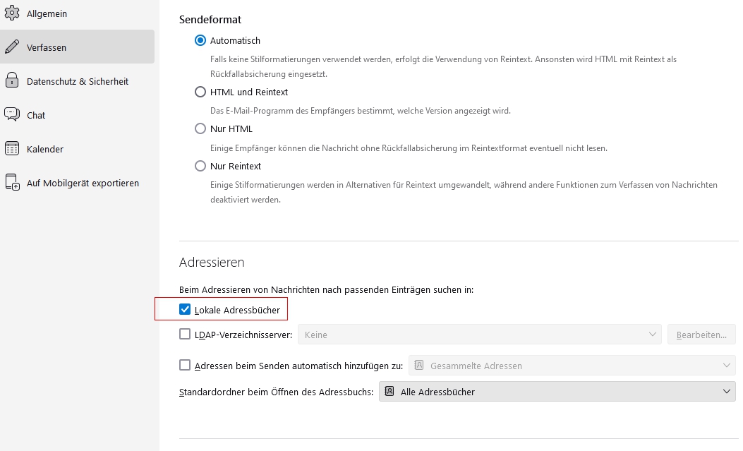

    beim Verfassen einer neuen Mail funktioniert das automatische Ausfüllen der Adresse nicht mehr. Das einzige, was ich am System verändert hatte, war die Installation von Spybot Search&Destroy. Ob das damit begonnen hat, kann ich nicht sagen. Ich habe die Immunisierung rückgängig gemacht, auch Spybot deinstalliert. Auch Neustart und TB über das bestehende rüber installiert. Auch den abgesicherten Modus von TB ausprobiert. Funktioniert nicht mehr. Im Netz scheint das Problem keiner zu haben, also versuche ich eine Erklärung hier zu finden.
    Alles andere funktioniert normal, auch die Adresse aus dem Adressbuch auswählen und darüber eine neue Mail verfassen funktioniert. Ist mir vor ein paar Tagen erst aufgefallen, die Installation von Spybot war aber schon Mitte Dezember.
    Hat jemand eine Idee?

    die Vorschläge für die Mailadressen entstammen u.a. den eingesammelten Kontakten. Schau mal im Adressbuch nach. Da müsste es mehrere Adressbücher geben und auch ein Adressbuch 'Gesammelte Adressen'. Den Mechanismus kann man allerdings auch deaktivieren. Aber wenn dieses Adressbuch vorhanden ist und sich auch Einträge darin befinden, müssten diese zur Ergänzung beim Adressieren herangezogen werden. Genauso tatsächlich gespeicherte Adressen aus einem anderen Adressbuch - wenn genutzt. Auf Dateiebene sind die Einträge der 'Gesammelten Adressen' in der Datei history.sqlite gespeichert. Da könntest Du prüfen, ob diese Datei im Profil vorhanden ist und welche Größe diese Datei hat.
    Mancher hat schon einfach mal das Adressbuch 'Gesammelte Adressen' unbedacht geleert, weil der Zusammenhang nicht klar war. Anschließend kommen halt keine Vorschläge mehr bzw. müssen erst wieder 'gelernt' werden, was jedes Mal passiert, wenn eine Mail an einen Empfänger geht, der nicht in einem Adressbuch von Thunderbird gespeichert ist. Das wird dann eine 'Gesammelte Adresse'.
    Die Funktionalität dafür wird über Einstellungen > Verfassen > Abschnitt 'Adressieren' konfiguriert.
    • 7. Januar 2025 um 01:49
    der Punkt zum Sammeln ist bei mir gar nicht angehakt und ich bekomme trotzdem Adressvorschläge ohne Abstriche.
    Edit: OK, die dann in keinem (festen) Adressbuch stehen, können nicht vervollständigt werden.

    Beim missmutigen Herumblicken im Thunderbird fiel mir auf, dass vor dem eingerahmten Feld (siehe Anhang) kein Häkchen war. Habe es gesetzt und es funktioniert wieder...
