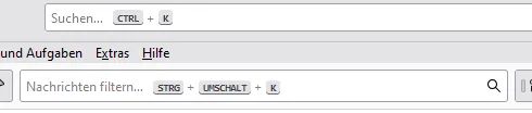

    Ich habe folgendes Problem bei der Suche von Nachrichten. Hierzu verwende ich die allgemeine Suchfunktion und Schnellfilterfunktion; siehe Bild
    Wenn ich nach E-Mails suche, werden diese entweder gar nicht angezeigt oder es erscheint die Mail und sobald ich diese anklicke, erscheint auf einmal eine ganz andere Mail (anderer Betreff und Inhalt)

    Der ist auch auf eine intakte Datenbank angewiesen.
    Wenn etwas im Zusammenhang mit der Globalen Suche spinnt, im Profilordner die Datei global-messages-db.sqlite löschen.
    Der TB muss dazu beendet sein.
    Die braucht nach dem Start einige Zeit zum Wiederaufbau, Kaffee holen. ;)
