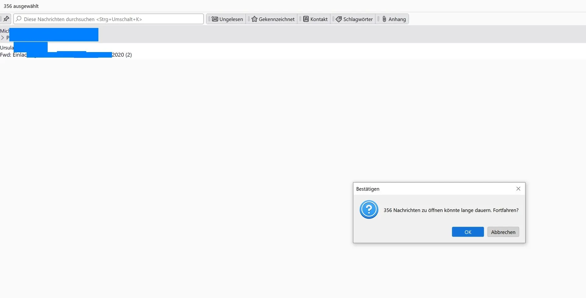

    Ich suche eine bestimmte E-Mail, gebe in die Suchfunktion den Namen des Absenders ein und erhalte sofort eine Liste mit von ihm geschickten Mails. Ganz oben dabei steht die E-Mail, die ich suche. Klicke ich die an, kommt die Meldung: „339 Nachrichten zu öffnen könnte lange dauern. Fortfahren?“
    An die angeklickte Mail komme ich so nicht ran. - Was kann ich tun?

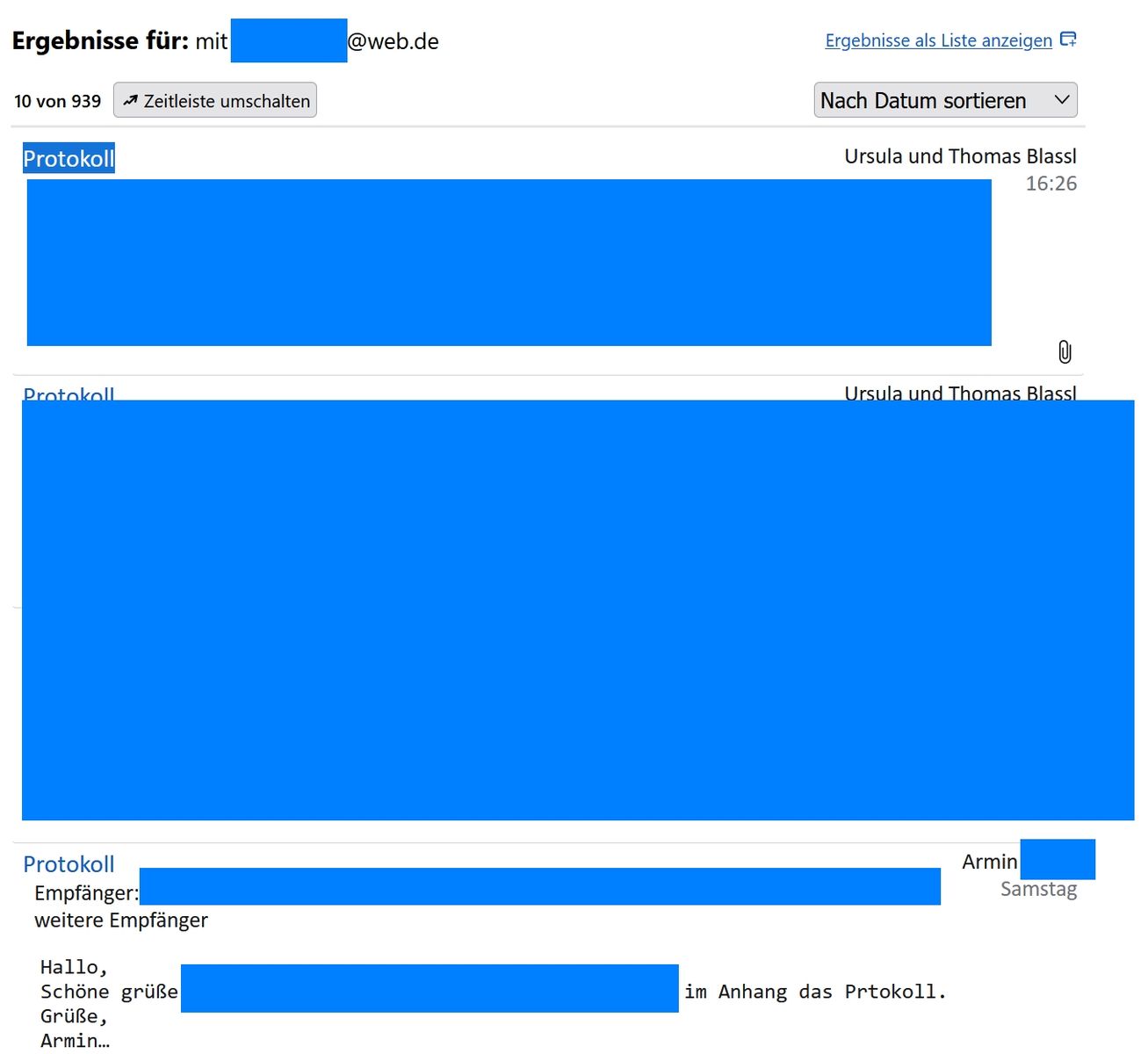

    Ich habe eine allgemeine Suche nach einem Absendernamen gestartet, um eine E-Mail mit einem bestimmten Protokoll im Anhang zu finden. Danach habe ich die Ergebnismeldung Bild1 erhalten. Da war auch die gesuchte E-Mail dabei. Ich habe dann die entsprechende Mail angeklickt und Bild 2 bekommen. Das war für mich schon etwas rätselhaft. Dann habe ich im Bild 2 auf den ersten Eintrag geklickt und daraufhin die tolle Meldung mit den 356 Nachrichten bekommen. ???
    Falls ich irgendetwas grundsätzlich nicht verstanden oder falsch gemacht habe, was ich „leicht“ hätte selbst herausfinden können, bitte ich um Entschuldigung.

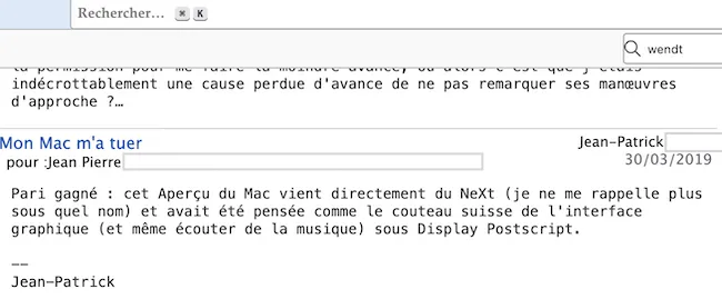

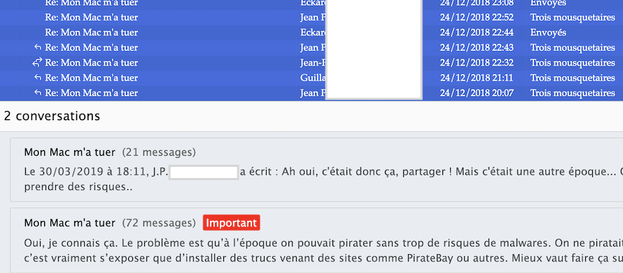

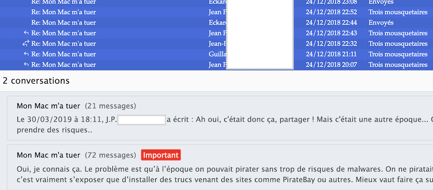

    Beispiel: ich mache eine globale Suche mit dem Familiennamen eines Freundes und erhalte eine Anzeige mit 152 Ergebnissen in einem ersten Tab wie das in deinem Screenshot:
    Klicke ich auf eines dieser Ergebnisse, öffnet sich direkt das nächste Tab mit den Ergebnissen, die das selbe Thema betreffen, nämlich "Mon Mac m'a tuer". Also ohne zunächst das Dialogfenster anzuzeigen, vermutlich weil in meiner Suche die Ergebnisse nicht in die Hunderte gehen:
    Die beiden Diskussionen zum selben Thema werden in einer Liste aufgezeigt, nicht gruppiert weil ich das schon vorsorglich vor einigen Monaten in den erweiterten Einstellungen geändert habe. Das ist bisher immer noch TB-Standard in der globalen Suchfunktion. Wenn ein Suchergebnis Teil einer Diskussion (Thema) ist, lässt es sich nicht einzeln in einem Tab oder Fenster öffnen. Das ist ein großes Manko dieser Suche und wird es wohl auch noch eine Weile bleiben.
    Da du Datum und Uhrzeit deiner gesuchten Nachricht kennst, solltest du aber in der Lage sein, letztere auch bei der Ansicht des kompletten Themas als Liste zu identifizieren.
