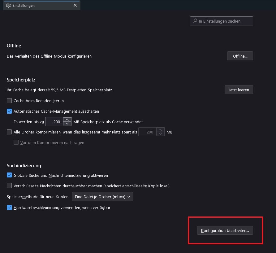

    Hallo ihr Allwissenden da draußen.
    Vllt. kann mir Jemand weiter helfen.
    Ich habe mich mal wieder mit der Einrichtung der Kalender(Google) in Thunderbird versucht.
    Scheitere aber wieder. Leider :(
    Mein Problem ist, Ich weiß. wie und wo ich hin muss, bekomme es aber nicht realisiert.
    Ursache: die About: Config. Ich kann sie aufrufen , kann aber den entsprechenden Eintrag Nicht Hinzufügen, da mir der gewohnte Popup ( Passen sie auf, was sie tuen....) nicht aufploppt.
    Das heist. ich habe verschiedene Anleitungen gefunden und wollte es schlussendlich über TBSync und dem CalDav realisieren.
    Ich habe auch gelesen, das Thunderbird das irgendwie Nativ hinbekommen soll, da mir das aber nicht so " einfach " wie über TbSync von der Hand gehen wollte, hatte ich mich dafür Entschlossen.
    Das Hauptproblem ist aber die Olle About:config welche ich nicht bearbeiten kann.
    vielen dank für Eure Hilfe
    • 1. Februar 2025 um 15:58
    ... unter Einstellungen > Allgemein und ganz nach unten scrollen.
    • 1. Februar 2025 um 16:01
    ... dies gibt es nur im Firefox über die Adressleiste ;)

    äähm Ja okay. da bin ich da schon einmal schlauer.
    ABER . ich habe mir über Youtube den block von -> eKiwi-Blog Tutorials -> Video :Thunderbird Google Kontakte und Kalender synchronisieren mit TbSync [Hinweis: siehe Beschreibung] angeschaut und da kann er ab Minute 3:13 in der About:Config noch Einträge bearbeiten und und hinfügen. wo man auch die Extension für den Google support wieder aktivieren kann..
    Und das meinte ich, bekomme ich nicht hin.-
    Des weiteren, wenn ich es über das Eigene Tool Kalender -> Netzwerk versuche, scheitere ich an dem Passwort. weil Ich irgendwo gelesen habe, ich müsse bei Google ein App Passwort erstellen. selbst der Eintrag welcher Angeblich unter ( Sicherheit ( so meldest du dich bei Google an bzw. bei Google anmelden) ) zu finden sein soll , existiert bei mir nicht...
    manno . wie machen das andere .

    Habs Hinbekommen... Juhuu , das Freut Mich ... 8) ...
    Bei Mir waren es die Cookies im Thunderbird... Hatte durchs ganze.. "Ich muss alles Sicher einstellen" ,
    die Cookies von Webseiten Akzeptieren nicht angeklickt und dadurch kam bei mir immer der Fehler 404 und ich kam nicht weiter ..
    Nun Kann mein Thread geschlossen werden. Ich bin überglücklich :sporty:
    bis zum nächsten Mal 8o
    ps. Habe es mit den Thunderbird Bordmitteln realisiert . 8)
