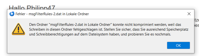

    Hallo erstmal,
    ich hab schon seit Monaten diesen Fehler aber nun die Hoffnung dass dieser von alleine oder mit Updates wieder verschwindet aufgegeben.
    Die Thunderbird-Version hatte also keinen Unterschied gemacht. Ist wie gesagt schon einige Monate so.
    Die Fehler-Meldung popt mehrmals am Tag auf.
    Windows 10 Pro 22H2.
    Hardware: AMD Ryzen 5700G, 16GB DDR4, M2 Festplatte
    IMAP-Konto
    Postfachanbieter oder wie man sagt ist Hetzner.
    Der Posteingang ist laut Eigenschaften auf der Festplatte 4GB groß.
    Es kann definitiv nicht am freien Festplattenplatz liegen, dort sind über 180GB frei.
    Zu wenig Speicher online am Server oder sowas steht meiner Meinung nach auch aus mehreren Gründen außer Frage. Verwende Thunderbird bzw. den Posteingang auf 3 verschiedenen Computern und der Fehler wird nur an einem davon angezeigt. Aus diesem Grund würde ich jetzt auf die schnelle auch den Virenschutz ausschließen.
    Thunderbird neu installieren hat auch nichts gebracht.
    Vielen Dank schon mal im Vorraus! :thumbsup:

    Gibt es in dem Ordner "Lokal Ordner" wirklich einen Unterordner "msgFilterRules-2.dat? Siehe dein Bild. Das wäre dann irgendwie ungewöhnlich, denn eine "msgFilterRules.dat" ist zunächst einmal nur eine reine Textdatei.
    Gruß ThoBa

    Hallo ThoBa,
    ja den hatte ich vor ein paar Wochen mal gefunden und versucht zu löschen/umbenennen. Hat aber leider nicht den erhoften Erfolg gebracht.
    Fehler war immer noch da.

    Ich habs jetzt nochmal mit Deinstallieren diesmal aber komplett und restlos mit allen Dateien die ich über die Suche finden konnte.
    In den Windows "Benutzerdateien" gab es noch versteckte Unterordner C:\Users\*Benutzername*\AppData\...\Thunderbird\... wo gewisse Dateien abgelegt waren. Diese hab ich nun nach der Programm-Deinstallation alle manuell gesucht und rausgeslöscht.
    Erst dann hab ich Thunderbird komplett neu installiert.
    Siehe da das Problem ist gelöst :thumbsup::thumbsup::thumbsup:

    Zeige uns bitte mit einem Bild, wie dieser Ordner bei dir unter Thunderbird zu sehen (in der Ordnerstruktur eingebunden) ist.
    Danke.
    Gruß ThoBa
