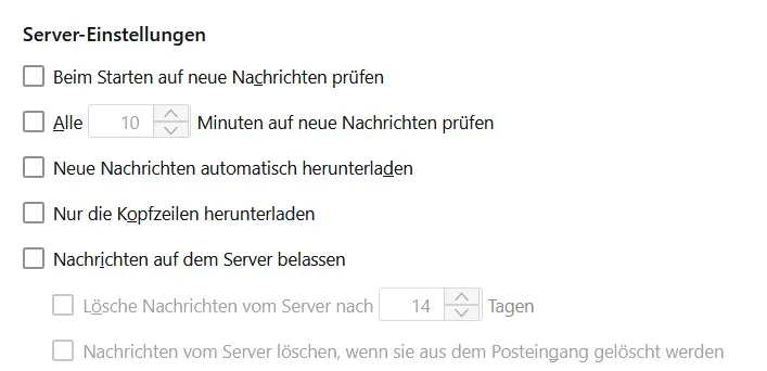

    So möchte ich die Server-Basiseinstellung bei der Kontoeinrichtung einstellen können, damit für jedes neue Konto, das ich einrichte, diese Einstellungen schon voreingestellt sind, siehe Screenshot, dadurch würde dann beim Beenden der Konteneinrichtung der Serverinhalt nicht automatisch runtergeladen werden:

    Du könntest folgendes versuchen (ungetestet):
    Erstelle in deinem Profilverzeichnis eine Datei 'user.js' (alles klein geschrieben). Dahinein kommen Zeilen wie folgt:
    user_pref("mail.server.default.xyz", value);
    Dabei ist xyz eines der Folgenden:
    xyz					Beschreibung
    login_at_startup	Beim Starten auf neue Nachrichten prüfen
    check_new_mail		Alle x Minuten auf neue Nachrichten prüfen
    download_on_biff	Neue Nachrichten automatisch herunterladen
    headers_only		Nur die Kopfzeilen herunterladen
    leave_on_server		Nachrichten auf dem Server belassen
    offline_download	(Eigentlich eine Ordnereigenschaft: Diesen Ordner zum Offline-Lesen auswählen)
    und value ist true oder false
    Viel Erfolg
