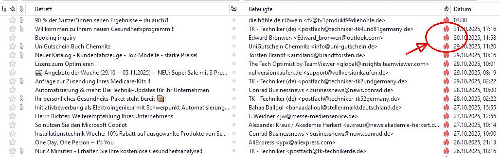

    Problem 1:
    Thunderbird erkennt und markiert viele Mails (auch ältere) als Spam, die keine sind.
    Eine gute Übersicht kann ich mit der Filterfunktion Strg + Shift + F verschaffen.
    Leider bekomme ich hier keine Möglichkeit, die Spam für alle Mails auf einmal zu deaktivieren... sondern müsste dies für jede frühere Nachricht, die erkannt wird, manuell ändern bzw. mit der Maus ändern lassen.
    Kennt jemand eine schnellere Lösung?

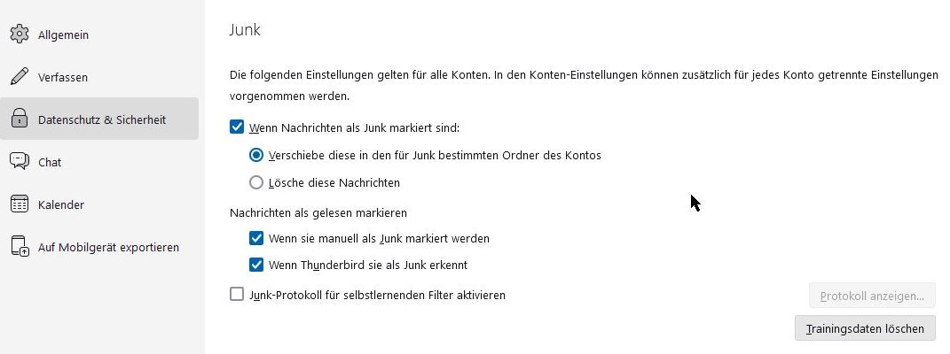

    1. Grundsätzliche -> Einstellungen -> Datenschutz & Sicherheit -> Junk

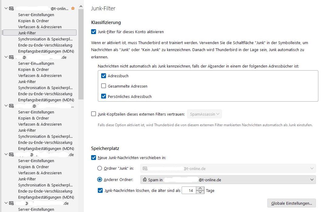

    2. Für jedes Konto -> Konten-Einstellungen -> Junk-Filter
      Training des Junk-Filters ist zu Anfang notwendig. Wenn E-Mails von bestimmten Absendern immer wieder als Spam behandelt werden, dann diese Absender in ein Adressbuch aufnehmen.
      Bitte beachte, dass auch der Spamfilter des Providers E-Mails in den Spam-Ordner verschieben kann. Diese haben dann keine "rote Flamme".
      Bei web.de kannst Du Absender in eine "Whitelist" eintragen. Bei T-Online solltest Du beim Spamschutz die Option "In den Ordner Spam verschieben" einstellen.

    Die von Dir dargestellten Einstellungen habe ich sowohl in den grundlegenden Einstellungen, als auch in den Unterkonten entsprechend bereits eingestellt.

    Das sind wahrscheinlich die "Gesammelten Adressen". Da kommen alle Adressen rein, denen Du schreibst bzw. antwortest. Die kannst Du auch als Ausnahme festlegen, wenn Du willst.

    Verschoben wird der "Junk" bzw. "Spam" in den in den Konten-Einstellungen festgelegten Spam-Ordner. Es ist sinnvoll, hier über "anderer Ordner" den Spam-Ordner des Providers festzulegen. Von Thunderbird als "Spam" aussortierte Mails erhalten die "rote Flamme". Vom Provider als "Spam" erkannte Mails haben keine rote Flamme.
