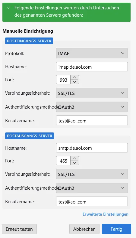

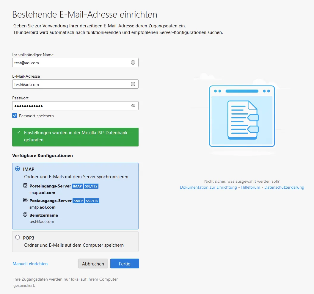

    Einfach ein neues Konto erstellen, TB kennt die richtigen Zugangsdaten für aol und schlägt als Standard IMAP vor...
    Ansonsten kann es sein das deutsche Konten nur via ".de" erreichbar sind das entsprechend unter "Manuell einrichten" abändern.

    Das hat tatsächlich auf Anhieb geklappt :thumbsup: Ich hatte das anders in Erinnerung, da wurde wohl nur POP vorgeschlagen. Neues Konto mit IMAP, alle Ordner da.

    Und um gleich zu zeigen warum, die Frage ob du nun .de.aol.com nutzt oder ob es ohne klappt? Da sehe ich nicht auf welchen Teil zu dich beziehst.

    Ich habe das E-Mail Konto nochmal neu angelegt und TB hat mir sofort IMAP vorgeschlagen. (Das war vor etwa 3 Jahren wohl anders, da wurde nur POP vorgeschlagen ). Es ging jetzt in diesem Fall auch ohne das .de .
    Also imap.aol.com .
