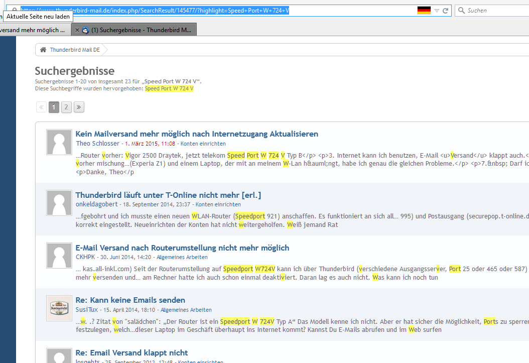

  • Kein Mailversand mehr möglich nach Routerwechsel
    • rum
    • 1. März 2015 um 18:57
    oh nee, wie ich diese Forensoftware liebe. Ich habe es gerade noch mal probiert und ich erhalte diese Suchliste
    • rum
    • 1. März 2015 um 16:23
    was meinst du mit
    Zitat von Theo Schlosser
    Aber der Link von rum führt leider nicht mehr weiter.
    Ich erhalte dann eine Threadliste mit Beiträgen zu diesem Router, z.B. schrieb ich in Beitrag 13 in SMTP-Fehler-beim-Senden-von-Nachrichten
    • rum
    • 1. März 2015 um 13:34
    der Router Speed Port W 724 V ist ursächlich. Er enthält eine von der Telekom vorgegebene Liste frei gegebener Mailserver und wenn da deiner nicht dabei ist, geht das nur, wenn du die Liste manuell ergänzt.
    Die Suche findet da einiges https://www.thunderbird-mail.de/index.php/Sear…ed+Port+W+724+V
    Ach ja, mehr als 5 Provider kannst du dir damit nicht erlauben :motz:
