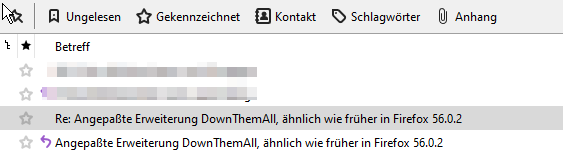

    Es geht nur in jeweils einem Ordner (z.B. Posteingang, Gesendet oder .......). Wenn Du nun die Reihenfolge im Posteingang nach Deinen Wünschen eingestellt hast, klickst Du auf das Zeichen neben dem Pfeil. Dann gehst Du zu Spaltenreihenfolge übernehmen für .... - Ordner... - Dein Mailkonto.
    Das musst Du jetzt für jedes Mailkonto erneut durchführen.

    Zitat von Kolibri
    PS Kann man einstellen, dass alle Mails in allen Ordnern standardmäßig nach absteigendem Datum (also neueste Mail oben) sortiert werden?
    Ja. Klicke auf das Feld Datum. Dann erscheint ein Pfeil (falls noch nicht vorhanden). Du kannst nun durch erneutes Klicken die Richtung des Pfeils und damit die Anzeige des Datums so einstellen wie Du es magst. Pfeil nach unten = neueste Mails zuerst.
    Allerdings musst Du das für jeden Ordner einzeln machen. Oder Du änderst das in einem Ordner, gehst dann auf das Zeichen neben dem Pfeil und übernimmst die Einstellungen für Deine einzelnen Mailkonten.
    Siehe auch Spalteneinstellungen übernehmen für.....
