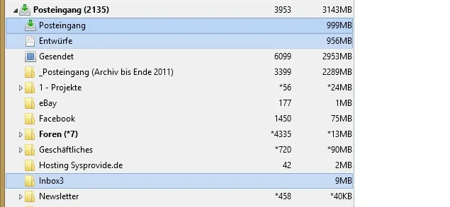

    • AK_CCM
    • 16. Juni 2015 um 17:28
    * Programm + Version: Thunderbird 38.0.1
    * Betriebssystem + Version: Wind 8.1 Pro
    * Kontenart (POP / IMAP): POP3
    * Postfachanbieter (z.B. GMX): Sysprovide
    * Eingesetzte Antivirensoftware: Avast Free Antivirus
    * Firewall (Betriebssystem-intern/Externe Software): Windows Bordmittel
    letztes Jahr habe ich in TB zwei Konten zu einem Konto zusammengeführt. Leider weiß ich nicht mehr, wie ich genau vorgegangen bin. Seither gibt es einige Ordner, die Speicherplatz beanspruchen, aber keine Nachrichten enthalten. Mir geht es vor allem um den zweiten Posteingang-Ordner, weil mir vom letzten Jahr die eingegangenen E-Mails einiger Monate fehlen. Die würde ich gerne haben.
    Kann mir bitte jemand weiterhelfen?
    Gruß, Andreas
